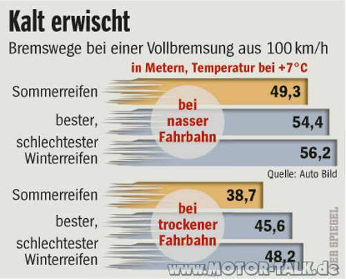

@Diedicke1300 schrieb am 31. Januar 2018 um 15:40:53 Uhr:
Auffallend ist ,das der Winterreifen, bis auf eine Ausnahme, bei feuchter Straße, also das was wir im Winter meist haben, die Nase vorne hat. Und das ist auch so gewollt.
In der Tabelle von Unfallanalyse Berlin ist das so. In der Begleitgrafik aus dem SPIEGEL-Artikel (siehe unten) nicht. Dazu sei noch erwähnt, dass beide Quellen inzwischen mehr als 10 Jahre alt sind.
Sieben-grad-bremswege

Mehr als 10 Jahre? Nicht brauchbar. Hau weg;)
@mattalf schrieb am 31. Januar 2018 um 16:09:40 Uhr:
Was die konkreten Testergebnisse zu bestimmten Reifen von damals angeht: Diese Reifen dürften heute nicht mehr im Handel zu finden sein.
Was die Grundaussage von 2005 oder 2007 zur Sieben-Grad-Lüge angeht: Diese Aussage gilt nach wie vor. Es ist nicht richtig, dass Winterreifen bei 7 Grad und darunter pauschal besser sind als Sommerreifen. Oder gibt es ein Comeback der 7-Grad-Regel, das ich verpasst habe?

War nicht die rede von nasser Fahrbahn und unter 5 Grad? Da bremst der Winterreifen deutlich besser. Der Sommerreifen wiederrum bei trockner Fahrbahn.
Zu dem Bremsweg gibts auch diverse Links in google. Hab aber keinen Bock die zu verlinken da es dann wieder heisst,, eh gekaufte Tests!''. Ihr werde es selbst finden ;)
Leider habe ich keine Links zu entsprechenden Tests bei ca. 5 Grad gefunden, mit Ausnahme der "Unfallanalyse"-Tabelle von 2007. Reifentests auf trockener und nasser Fahrbahn finden üblicherweise nicht bei 5 Grad statt, sondern bei wärmeren Temperaturen, meist auf dem Contidrom. Wenn überhaupt mal in Tests die Werte genannt werden, dann sind es 20-25 Grad für die Trocken- und Nasstests. Siehe unten, Handlingtest bei Nässe. Und da ist der Sommerreifen klar vor dem Winterreifen und hinter dem Goodyear-GJR. Inwieweit dieser Test bei niedrigen Temperaturen anders verlaufen wäre, bleibt Spekulatius.

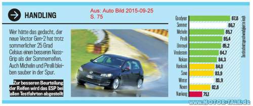

@mattalf schrieb am 31. Januar 2018 um 16:33:05 Uhr:
Es ging um nasse Fahrbahn und unter 5 Grad. Um nicht mehr und nicht weniger. Fritze Bleikugel sagte das Sommerreifen da besser sind. Das ist aber schlicht und einfach falsch.
Sagt wer? Steht wo?
Ab-2015-gjr-handling-nass

Ja, schon. Ich meinte aber nicht die verlinkte Stelle in diesem Thread. Ich meinte, ob es ernstzunehmende Tests gibt, die bei Nässe und bei unter 5 Grad stattfanden und die belegen, dass es "aber schlicht und einfach falsch" falsch ist, dass Sommerreifen unter solchen Bedingungen besser seien.
Du hast geschrieben:
"Da bremst der Winterreifen deutlich besser. Der Sommerreifen wiederrum bei trockner Fahrbahn.
Zu dem Bremsweg gibts auch diverse Links in google. Hab aber keinen Bock die zu verlinken da es dann wieder heisst,, eh gekaufte Tests!''. Ihr werde es selbst finden"
Ich habe solche Nassbremstests bei solchen Temperaturen aber nicht finden können, sorry. Nur Tests ohne Temperaturangabe oder bei > 20 Grad. Ausnahme ist die Tabelle von "Unfallanalyse Berlin" von 2007.
