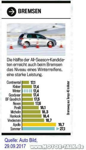

@Volvoluder schrieb am 10. November 2017 um 13:43:46 Uhr:
Dafür bremst er aber bei schneebedeckter oder eisglatter Fahrbahn um 10-20% besser als die auf trockener besten GJR,
Ist das so? Bremst ein WR wirklich "bei schneebedeckter oder eisglatter Fahrbahn um 10-20% besser" als ein guter, sommerlastiger GJR? Die Auto Bild schreibt, dass die Hälfte der GJR beim Bremsen auf Schnee das Niveau eines Winterreifens erreicht. Mehr dazu in der Grafik unten.
  • Schneebremsweg Referenz-Winterreifen: 17,4 m
  • Schneebremsweg GJR Conti : 17,1 m
  • Schneebremsweg GJR Goodyear : 17,4 m
  • Schneebremsweg GJR Michelin: 18,3 m
Wenn ich - nach Deiner Rechnung - vom Michelin-GJR-Bremsweg 15 % abziehe, dann wäre ich bei theoretischen 15,5 m für den WR. Stattdessen landet der WR real bei 17,4 m. Das sind auf Schnee nur 5 % weniger als der Michelin. Gegenüber dem Conti-GJR schneidet der WR beim Bremsen auf Schnee sogar schlechter ab.
Fazit: GJR für ein normal betreibenen PKW z.B in Köln zu empfehlen, in München dagegen nicht.
München hatte im Winter 2015/16 gerade mal 10 Schneetage, Tage mit Dauerfrost gab es 4. Dresden hatte 16 Schneetage und 11 Dauerfrosttage. Willkommen im deutschen Winter!
MfG, Tazio1935
Ab-2017-gjr-bremsweg-schnee
@tazio1935 schrieb am 10. November 2017 um 14:21:27 Uhr:
Ohne zu wissen was das für ein Reifen ist, ist der Test das Papier nicht wert auf das er gedruckt ist.
Die Michelin Crossclimate die in meiner Garage noch auch ihren Einsatz warten, haben keinerlei Lamellen wie ein Winterreifen. Daß sie auf Schnee gleichwertig Bremsen wie meine bisherigen GJ-UG9 (top WR) glaube ich nicht (aber wie schon erwähnt, Winter ist hier out).
Gruß Metalhead

@metalhead79 schrieb am 10. November 2017 um 14:30:19 Uhr:
Wie schon gesagt, ich glaube gar nichts. Sondern schaue mir Ergebnisse genau an und ziehe daraus meine Schlüsse. Nehmen wir mal einen anderen GJR-Test, den von GTÜ und ACE aus dem vergangenen Jahr, der mit Punkten arbeitet.
Schnee-Bremsweg Dunlop Winter Sport 5: 26 Punkte
Ganzjahresreifen
Schnee-Bremsweg Goodyear Vector 4Seasons: 28 Punkte
Schnee-Bremsweg Nokian Weatherproof: 26 Punkte
Schnee-Bremsweg Michelin Cross Climate: 17 Punkte
Schnee-Bremsweg Vredestein Quatrac 5: 13 Punkte
Schnee-Bremsweg Pirelli All Seaon: 6 Punkte
Schnee-Bremsweg Bridgestone A001: 5 Punkte
Referenz-Sommerrreifen
Schnee-Bremsweg Conti Premium Contact 5: 0 Punkte
Endauswertung aller Disziplinen mit Gesamtpunktzahl:
  1. Nokian Weatherproof: 203 Punkte
  2. Goodyear Vector 4Seasons: 194 Punkte
  3. Michelin Cross Climate: 182 Punkte
  4. Saisonreifen SR Conti / WR Dunlop (50:50): 171 Punkte
MfG, Tazio1935
