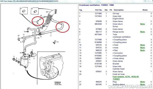

So, endlich fertig.
Hab die letzten 2 Tage die Oelfalle plus ALLES im Bild anbei getauscht. (kosten 101 Eur beim Freundlichen)
(Ausser den Luftschlauch und die Halterungen)
Abschrauben der ganzen Teile war kein Problem, schliesslich gab es genug links mit bebilderten Erklaerungen etc.
Die einzige Schraube die ein Bisschen Probleme bereitet hat, war die eine an der Oelfalle selber, unten links.
Ansonsten sind alle Schrauben mit einer Winkelverlaengerung der Ratsche locker erreichbar.
Meine Oelfalle war praktisch noch leer und die Anschluesse fast sauber. Ausser der untere Eingang in den Zylinderblock war leicht verstopf.

Bei mir sind die 2 Schlaueche gerissen, die hinten an den Turbo gehen, und das gleich an 2 stellen. (Siehe Bild anbei - Rot markiert)
Nun weiss ich aus, warum mein Turbo voller Oel war.
Werde heute noch die Drosselklappe reinigen und die noch einbauen. Dann bin ich fertig.
Das ganze hat etwa 6 Stunden gedauert. Wobei ich sagen muss, dass ich penibel alles um die Oelfalle etc. noch geputzt habe.
Ich denke man kann das ganze in etwa 2-3 Stunden schaffen.
