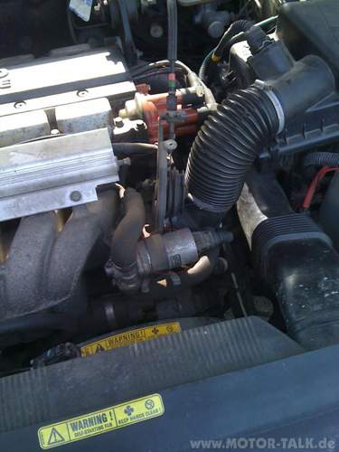

kannst du mit dem Foto was ich rein gesetzt habe was anfangen denn so sieht das bei mir aus und der rußt und raucht ohne ende
Nur um schnell das thema zu klären was ja schon lang zurück liegt.
Also problem an dem ganzen war:
Der dicke Schlauch links im Bild ist der ladluftschlauch un der hatte einen Riss.
Keine Ladung= keine konstante leistung, falsche Verbrennung=> viel Rauch
die Heiße Luft und den Ruß pustete der mir gegen den Luftfilter kasten und deshalb das ölige und das geschmolzene Plastik.
Wie einfach die Welt doch sein kann.
Der Schlauch hat mich glaub ich 35€ gekostet.
