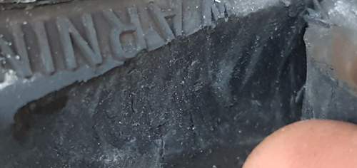

Kann man mit so einem Reifen noch fahren?
ich hatte mal eine Frage:
Kann man mit einem solchen Reifen noch fahren? Oder sollte man den Reifen austauschen lassen?
Danke!

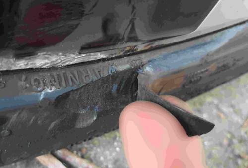

Ja, was machen wir jetzt damit?
Über die freien Tage wollte ich damit gerne noch fahren (maximal 70 km/h, Landstraße, gut ausgebaut). Würdet ihr das machen oder Auto wirklich komplett stilllegen? Anbei nochmal ein weiteres Bild.

Also...nee, der ist definitiv hinüber und auch die Felge hat auf jeden Fall eine Kontrolle nötig. Fahr zum Reifendienst und zeig denen das.

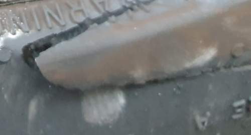

Nachdem ich das letzte Photo gesehen habe.
Ich gaube, dass das ganze Thema nicht ernst gemeint ist.
Den Rest erspare ich mir.
Wenn das Ganze ernst gemeint ist, WEGSCHMEISSEN ! ,
wie ich schon geschrieben habe.

Meine Meinung hat sich nicht geändert. Ich würde mit dem Schaden maximal noch langsam und sehr vorsichtig zum nächsten Reifenhändler fahren.
Keine Frage, der Reifen ist beschädigt, jedoch kann so ein Reifen auch einiges ab, ohne sich gleich in seine Bestandteile aufzulösen. Ich würde vorsichtig weiterfahren und beobachten, ob sich an dieser Stelle eine Beule bildet. Falls ja, dann umgehend ersetzen, bevor er sich mit einem Knall verabschiedet.

Auf dem 2. Bild sieht das ggf danach aus, dass es ein dicker Felgenschutz ist, der da abgefahren wurde. Aber auch nich genau zu erkennen. Damit wäre an der Stelle noch viel Restgummi vorhanden. Das Risiko ist, dass der Riss weitergeht, wenn das lose Teil mit den Fliehkräften nach außen gezogen wird.
Also langsam in der Stadt wenige km, wäre auf eigenes Risiko ggf zu verantworten, aber längere Strecke über Landstraße? Auch nur 70km/h ist wesentlich mehr als 50km/h. Da müsste man schon öfters prüfen, was passiert und dann steht man irgendwo im „Nirwana“ und kommt nicht mehr weiter.

Und auf dem letzten Foto , von der beschädigten Stelle an Reifen & Felge ...
Steht auch noch " Warning " am Reifen 😰 😁
( ...Schriftzug = auf dem Kopf stehend )
