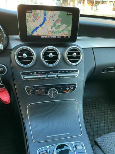

Ich ärgere mich eigentlich jeden Tag über mein Navi
(im MB W205/C250Td/2018-er Modell).
Darum, mal eine Frage an die FACHLEUTE:
} Kann man das Navi "Audio20" eigentlich gegen ein Comand tauschen?
Oder gegen das neue, was dann im W206/ab 2019 werksseitig eingebaut wurde?
Denn ich habe jetzt grad mal 65TKM auf der Uhr und dachte, daß ich den noch gute 45TKM weiter fahren könnte. Das AUTO selbst ist super, läuft spritzig bis V/max und der Verbrauch ist mit 8L/100km/Schitt (seit 35000km) durchaus OK.
Aber das Navi könnte ich immer rausreißen... 🙄
Alternative wäre, ich kaufe mir einen W206 (aber da gibt´s den geilen 250-er Dieselmotor nicht mehr)
Wenn jemand also so einen C250 mit AHK suchen sollte.... :confused:
Was sagt der FACHMANN - auch zu den Kosten??

Hallo Zusammen,
ich habe das ganze schon hinter mir!
Mein Fahrzeug S205 vor Mopf 03/2018
Umrüstung von Audio 20 Garmin auf Comand NTG 5.2 inkl Aktivierung der Verkehrszeichen Erkennung.
Kosten:
-Gebrauchte Headunit NTG 5.2 + Display bei Ebay 700€
- Einbau inkl Codierung und Kartenupdate 800€
Funktioniert alles super.
Der Einbau wurde in Aachen bei Mobile Tronic gemacht.

Mein Auto hat alle Voraussetzungen, ein AndroidAuto/Apple Carplay codieren zu lassen.
Kostet 780.-€
Die Frage ist nun nach dem Mehr-Wert:
Wenn ich dadurch "nur" auch mit Google Maps navigieren kann, bedeutet das, ich muß mein Smartphone immer dabei haben. Was oft nicht der Fall ist.
> Witzig ist die Neuerung, WA-Nachrichten auf dem großen Display lesen und mittels Sprachbefehl beantworten, als auch "Media straemen" und "IP-Radio" machen zu können - was mich aber gar nicht interessiert.
Mir geht´s allein um´s Navi.
Oder gibt´s bei der neuen "Hardware-Umstellung der Headunit "-Software noch etwas anderes Interessantes ??
Denn alternativ könnte man sich auch ein "gutes Garmin" kaufen und im W205 nutzen - und spart dabei 500.-€...
Schwierige Entscheidung
Was meint ihr?

Hi grüß dich, ich hab bei meiner C-Klasse das Original Comand Display gegen ein 12 Zoll Android Display getauscht. Ging alles problemlos und recht schnell, wenn man nicht gerade zwei linke Hände hat, dann sollte es beim ersten Mal nach circa 1,5 Stunden erledigt sein.
Probleme mit der Auflösung wirst du keine haben da es für das Android System ohnehin schon für die Auflösung angepasst ist.
Die Auflösung für das Original Menü kannst du in den System Einstellungen anpassen, so dass du kein verzerrtes Bild hast sondern die gleiche Auflösung als ob du das Comand Display verbaut hättest.
Dadurch dass das Original Display circa 8 Zoll groß ist und das Media Display zehn oder wie in meinem Fall 12 Zoll groß ist entsteht natürlich ein Freiraum. Das ist so programmiert dass rechts neben dem Original Bild ein Fenster mit der Geschwindigkeitsanzeige angezeigt wird, um das freie Feld zu füllen.
Ich habe den Kauf keinesfalls bereut und würde es jederzeit wieder machen.
