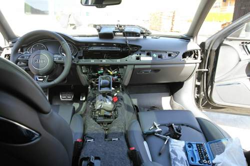

das kann auch ein Maurer! :D :D Ich bin "Töpfer" und kann das auch..
Klima zwischen Unterseite und Aschenbecherdeckel reinlangen und leicht hebelnd nach hinten (zu dir) ziehen..
Kabel abstecken
jetzt siehst du in der Mitte ne 8er Schraube, rausdrehen
jetzt das MMI rausziehen und die Stecker von unten abziehen.
Bild der Rückseite machen und hier einstellen..
wenns so wie auf meinem Bild aussieht, hast zu viel gemacht.. *lol*

Eins der schlimmsten die ich habe.. damals vom Motor hab ich ja keine gemacht...
Muss was wichtiges hinter gefallen sein ^^
;) ja, der Audi Knackfrosch.. hab ihn aber noch immer nicht gefunden....

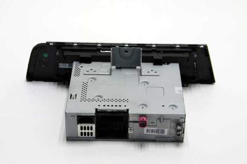

Themenstarteram 31. Januar 2015 um 9:32
Ich würde sagen, so schaut das RMC von hinten aus.
Rmchinten
@combatmiles schrieb am 30. Januar 2015 um 22:14:07 Uhr:
Vielleicht alles mit Bauschaum fixieren ... einfach in die Ritzen rein halten ;-)
wenn ich das Foto richtig sehe geht FM auf die linken Fakta stecken
most ist da
und auch das monitor Kabel passt ... dann "sollte" es mit einem reinen unit Austausch gehen
