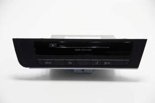

Hallo
Mir geht es eigentlich nur darum, das ich mp3 Speicherkarten verwenden kann.
Also in meinen A6 4G Limo Bj 12/11 Ist ein MMi Laufwerk verbaut, das nur einen CD Player hat.
Also keine Schlitze für Sd Card.
Wenn ich jetzt bei ebay einen mit den SD einschub ersteigere, kann ich den dann Plugplay wechslen?
Gruß Hannes

Ok Scotty, ich schreib da mit einem auf Ebay, der eben sagt es muss nur umgesteckt werden, ich kenn mich da leider nicht mehr aus. hier das hin und her geschreibe:
Ich:
Hallo!
Meine Frage: sie schreiben mann kann es zum nachrüsten verwenden?
Ich ham in meinem A64G nur einen CD Player, also keine Einschübe für SD Karten.
Könnte mann hier das so einfach austauschen?
Er:
hallo, ja kann man auch hier nachrüsten, die anschlüsse sind gleich
Link:
http://www.ebay.de/.../351269740446?...

du musst ein Stg 5F dazu haben; das hat hinter den orangene Stecker für das AMI !
dann gehts
meines Wissens hat das Radio auch kein direktes Hidden menü; hatte ich aber bisher nur ein mal da und mich damit nicht weiter beschäftigt
wenn dein Radio als diagnoseadresse 5F auftaucht- wird es gehen

poste mal ein Foto von deinem "Radio"
Bild MMI
Bedienung etc
Themenstarteram 28. Januar 2015 um 21:18
Schau genau so aus wie auf dem Bild hier:
Bedienung bei der Schaltung ist alles vorhanden.
Ich kann auf Navi schalten, dan steht hald an Display: nicht vorhanen, genau so beim Telefon.
Mmi-vorne
dann hast du ein mmi mit navi vorrüstung ?
hast du deine unit mal rausgezogen ?
- daher du bist technisch auf dem kleinen mmi: was dann bedeutet unit austauschen
der monitor sollte identisch sein; kann ich dir aber nicht 100% sagen
GPS Antenne muss dann auch noch verlegt werden
wenn du deine unit raus hast; musst du einen Most Bus + Quadlook haben sowie eine violette Fakra Monitor Stecker

Hab Heute mit Audi de tele., der sagt das ich kein MMI habe sonden nur ein RMC.
Er sagt auch, das sie keine AUskunft geben dürfen, und das wechseln sie auf eigene Gefahr und natürlich Garantieverlust, wenn es mit den Umtausch zusammenhängt.
Das mit den Anlernen sitmmt, aber der Freundliche muss das auf seine Kappe nehmen, und bei schäden keine Gewährleistung.
Ich glaub ich bleib bei der MP3 CD, das ganze wird mir zu aufwendig.
