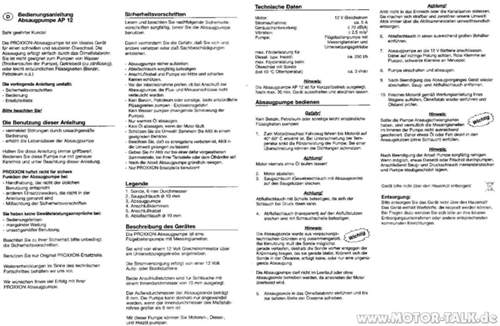

Also ich sauge das Öl auch mit der Proxxon Pumpe (AP12) ab.
Über die Saugleistung kann ich mich absolut nicht beschweren, das Öl ist bei meinem Motor in maximal 2 min komplett abgesaugt !
Entwerder hat brainticket die Proxxon Pumpe noch nicht selbst ausprobiert, hat keine Ahnung oder seine Pumpe war kaputt.
Das Motoröl sollte beim Absaugen eine Temperatur von 40-50 Grad Celsius haben.
Ap12-anleitung

@Klaus & Frank: Habt ihr euch mit der Proxxon an die empfohlenen 40-50 °C gehalten? Besteht da wirklich Schmelzgefahr bei ganz heißem Öl?

hatte den Motor richtig warmgefahren, ca. 15 km Landstrasse. Dann 1/4 Std gewartet, dann den Ölfilter gewechselt was auch ca 10 min. gedauert hat und dannach angefangen abzusaugen, d.h. das der Motor ca 1/2 Std. abgekühlt war.
Das sollte reichen damit alles Öl in der Ölwanne zusammenläuft und die Öltemperatur auf ca. 60 Grad abkühlt.
Mit der Proxxon Pumpe dauert das absaugen dann max. 3-4 min. und die Pumpe arbeitet einwandfrei und saugt super an.
Kann diese Pumpe nur weiterempfehlen.

Hier mein Bericht nach dem Ölabsaugen: Kann mich den beiden "Kläusen" und Frank voll anschließen - Schneller, sauberer, VOLLSTÄNDIGER und problemloser Ölwechsel mit der Proxxon AP12!
+Motoröl (Menge lt. techn. Daten) und Ölfilter kaufen, leeren Kanister in der Größe bereit stellen
+Motor warm fahren
+Ölfilter wechseln (bei mir hat ne Wasserpumpenzange den fehlenden passenden Sechskantschlüssel in der Riesengröße ersetzt), dabei nach Herausheben des Filters das Filtergehäuse leer saugen (welche Werkstatt macht das schon!!!)
+Öl absaugen, das geht beim 8E vollkommen easy, die Pumpe auf die Wasserkastenabdeckung stellen, dann ist der Saugschlauch schön gerade und reicht schön bis zum Messstabstutzen und die Sauglanze ist selbst beim großen 2.5 V6 lang genug (wenn sie unten schön definierbar hart anstößt, dann stehen ca. 8 cm Lanze aus dem Ölmessstutzen), den Ablassschlauch in den leeren Kanister stecken, auch dafür ist der Schlauch mit 150 cm mehr als lang genug, man könnte den Kanister sogar einen halben Meter vom Auto weg stellen auf den Boden
+Wenn nur noch Luft kommt (Röcheln der Pumpe und gleichzeitig fließt nichts mehr in den Altölkanister), Lanze herausziehen, dabei abwischen, Ablassschlauch aus Kanister ziehen, dabei abwischen und Pumpe mit den Schläuchen in einen großen Karton geben, damit sich die Schläuche nicht mehr so stark krümmen
+Frisches Öl einfüllen und ausgiebige Probefahrt machen 😎
Bild von der Proxxon AP12 und Preise für alle 8E-Filter in meinem Wartungsthread (Link unten in Signatur)
