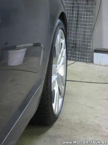

ich fahre die S6-Felgen schon eine Weile. Was die Jungs da im Link geschrieben haben stimmt so nicht ganz. Der Raddurchmesser und damit der Radumfang ist nicht entscheidend, das Problem ist die ET und die ist 52 bei diesen Felgen. Der Umfang ist doch einige cm größer, bei 100 km/h hat der Tacho genau 100 km/h angezeigt bei 99 wäre eine Anpassung nötig gewesen. Bei Vmax sind es gerade mal 6 km/h mehr. Wer da mit 245ern sonst 270 km/h laut Tacho gefahren ist, sollte nicht entäuscht sein, wenn er dann gerade so 250 km/h schafft. Da der S6 eine 2 cm breitere Spur als der A6 hat, kommen die Reifen dem oberen Achsträger sehr nahe (2mm wie in Bild). Der Tüv wollte da minimum 7 mm sehen! Ein ET42 wäre hier genau richtig oder man verwendet Spurplatten. Es geht nur um die Vorderachse, hinten ist genug Platz. Allerdings habe ich AAS, ich weis nicht wie es bei einem GFW aussieht. Die Verwendung von Spurplatten ist äußerst kritisch, da es 5mm SP meines Wissens nach nur ohne Zentrierring gibt und man dadurch das Rad nicht zentriert bekommt.
Da die größte zugelassene Bereifung für den A6 255/35/19 ist, wird in jedem Fall eine Einzelabnahme nötig sein. Wer mit diesen ganzen zusätzlichen Umständen, Aufwand und Kosten leben kann und will, sollte es machen. Allen anderen rate ich, sich einfach nach anderen schönen Felgen in dieser Dimension mit einer günstigeren ET für den A6 umzuschauen.
Im Bild habe die kritische Stelle mal im Vergleich zum 245/45/18 dargestellt.
Gruß Volker

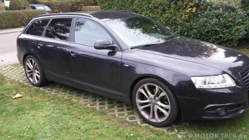

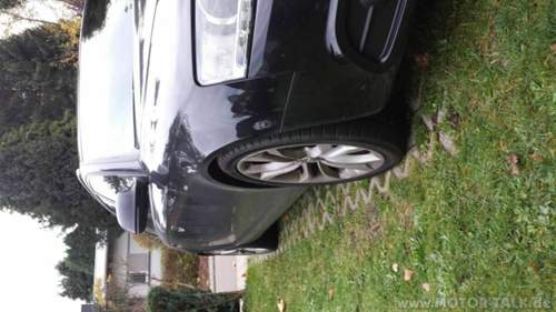

Ich habe die S6 Felgen mit der 255 35/R19 Bereifung auf meinen 2,7 Tdi Avant.
Der Tüv hat keine Probleme gemacht.
Ob der 1 cm optisch so viel bringt? Mir genügen die 255er.
Gruß Thomas

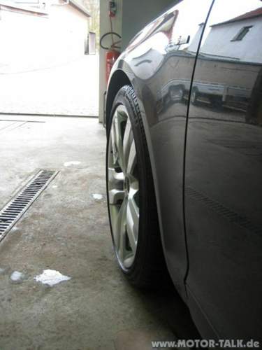

Also 265/35 R19 ET 52 und Gewindefahrwerk geht ohne Probleme, Bild siehe unten.
Eine Einzelabnahme kostet nicht viel.

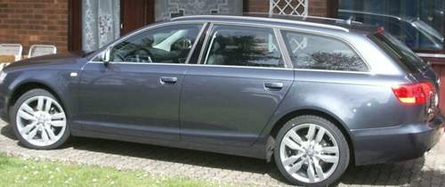

Nein, es sind original 7-Doppelspeichen Audi exclusive Felgen in der Größe 265/35 R19 ET 52. Die konnte man sich beim S6 bestellen, anstatt der ab Werk montierten Serien-Felgen. Da diese Felgen eigentlich nur für den S6 vorbehalten war, sind sie für mich auch S6 Felgen. Für einen A6 braucht man dafür natürlich eine Einzelabnahme.
