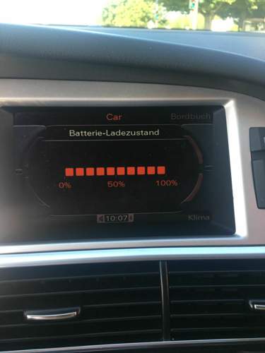

Ich wusste das ich zum tanken muss .. Restkilometer wurden 60 km angezeigt!
Musste meine Mutter vom Arzt kurz nach Hause fahren! Auto kurz abgestellt. Nach 5 min wollte ich starten .. beim Start war ein komisches Geräusch... ein kratzen Anlasser?
Gleich abgebrochen.. etwas gewartet und nochmal versucht! Er sprang kurz ohne neben Geräusche wie immer an. Nur ging Er gleich wieder aus ...!
Ich hoffe es reicht Diesel nachzufüllen! Bin gerade auf dem Weg mit dem Bus nach Hause. 2 .. 5 Liter Kanister zu holen!
Unddas VCDS nehme ich vorsichtshalber mit .. ein scheisstag!!!!
Hoffentlich nicht mehr kaputt .. er lief völlig Top!
Vielleicht kennt jemand das Problem...

Nun bin ich ca. 10 km nach Hause gefahren und habe den Motor laufen lassen und nochmal den Fehlerspeicher durch laufen lassen! Und auf löschen gegangen .. 01 Motorelektronik wurde gelöscht! Obwohl zum Abschluss es angegeben wird Fehler Codes gelöscht und auf zurück gehe, tauchen sie wieder auf 🙁 !!!
Die anderen bekomme ich nicht gelöscht! Wenn ich direkt auf die Fehler gehe! Es heißt immer das ich das Steuergerät nicht erreiche!

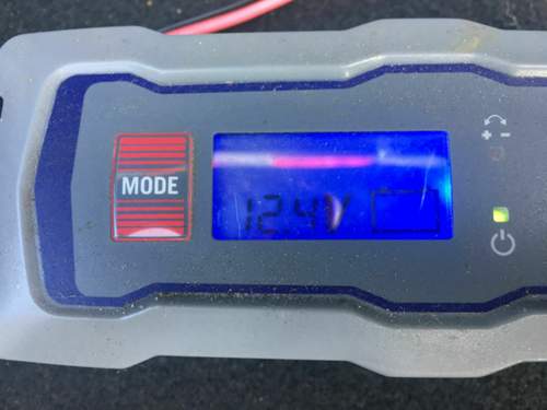

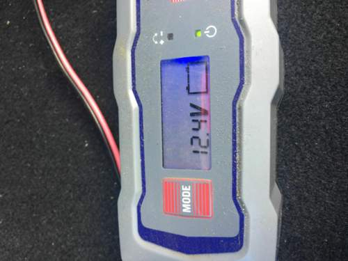

Ich habe ein Batterie Ladegerät mal rangehängt .. einmal bei laufendem Motor und nicht laufenden Motor !!! Siehe Bilder!!!
Ob ich die Batterie mal komplett von den Polen löse für 5 - 10 min ?
Ich werde die separate Batterie heute Vormittag mit nehmen (zur Sicherheit) und nochmal beobachten! Und ggf. die andere einbauen! Schaffe es nicht eher ...

Batterie komplett ab und laden ist ein guter Plan!
Manche Fehler lassen sich nur direkt im Startgerät selbst löschen,.. Scheinbar weißt du das da du Schreibstil "kommt sofort wieder".
Das ist dann nicht so schön da dann tatsächlich ein Problem vor liegt.
Schau bitte auch bei der Batterie nach und lösche alle abschaltstufen nach dem laden der Batterie!

Danke .. werde es heute Nachmittag in Angriff nehmen! Was mich wundert, das der Wagen irgendwie anders läuft ... so spontan am Gas hängt!
Melde mich später nochmal ...
Ich habe leider noch keine Zeit gefunden die Batterie zu tauschen! Zur Zeit springt das Auto normal an ... am Wochenende habe ich es extra nicht bewegt um den Batterie Zustand beim Start zu kontrollieren! Bis jetzt springt der Wagen normal an .. läuft auch wieder ruhiger! Eine Nacht, die Batterie mal abgeklemmt!
Nachdem er am Samstg ziemlich Rau lief .. im Anfahr Modus .. Fehler konnte Samstag nicht löschen ... habe es heute aus zeit Gründen nicht geschafft! Nur zur Info !

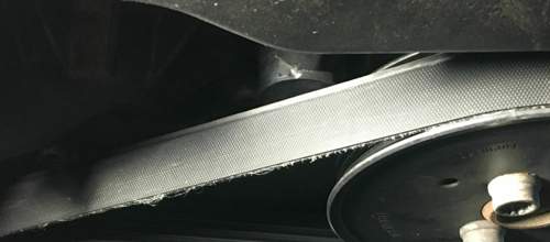

Das komische von mir beschriebene Poltergeräusch beim Start, war ein angekündigter Schaden vom Keilrippenriemen durch defekten Riemenspanner! Der Riemen löste sich an der Seite in einen dünnen Streifen auf ... heute Abend alles gewechselt! Batterie ist letzte Woche ja ersetzt worden! Wollte es nur noch mal mitteilen!
