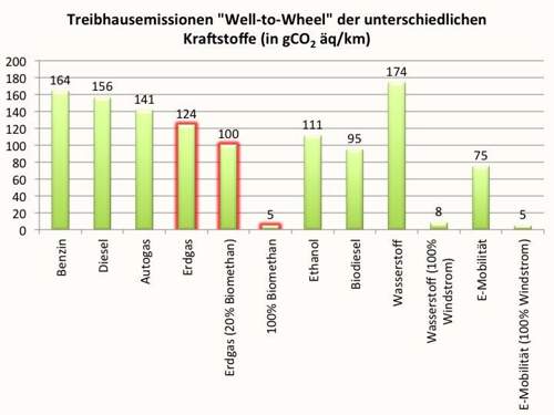

Kann diese Grafik stimmen?
Was sagen die "Experten" hier?
11401119-10153389021053158-628206083432081986-n
Und auf Biomethan bist Du heute schon da, wo die eMobilität in 30 Jahren hin will, lt. Kaju's Tabelle...
Interessiert aber keinen...

@Ringkolbenmaschine schrieb am 9. Juni 2015 um 19:06:50 Uhr:
Eine Grafik WtW hab ich auch.
..and the winner is: Wasserstoff🙄.
http://www.media-activa.de/media/content/1903/media_120716150813.jpg
100 % Biomethan, Wasserstoff aus 100 % Windkraft und E-Mobilität aus 100 % Windkraft sind mit Vorsicht zu genießen, da CO2 effizient, aber unwirtschaftlich (ökologisch, aber nicht ökonomisch)😁

Laut dieser Grafik ist
Wasserstoff
ja das "dreckigste".
Danach ist, wie nicht anders zu erwarten, nur sauber, was aus erneuerbaren Quellen stammt.
Wasserstoff aus 100% Windenergie
100% Biomethanol
und Strom aus 100% Windenergie.
Was hier aber auch zu sehen ist, das E-Mobilität rund die hälfte besser ist als Benzin/Diesel, aber auch als Auto- und Erdgas. Letzte beiden wundern mich jetzt doch.
Media-120716150813
@KaJu74 schrieb am 9. Juni 2015 um 19:42:03 Uhr:
Biomethan (
5g CO2
), H2 aus WK (
8g CO2
), BEV aus WK (
5g CO2
