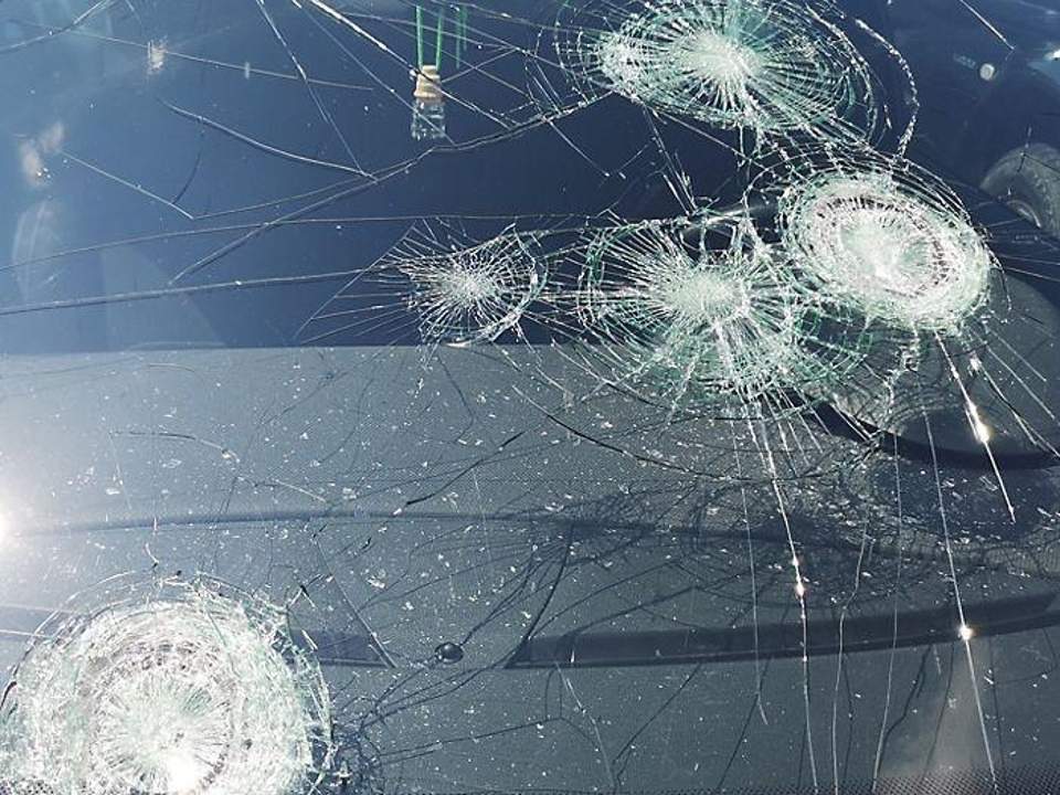

Kann das hier ein Bruch durch Spannung sein oder ist das Fremdeinwirkung?
Hey,
Geht offensichtlich um die Frontscheibe, und bin mir unsicher wie das entstehen konnte?

Eine Frontscheibe die seit Ewigkeiten als Verbundscheibe ausgeführt ist, einzuschlagen, bedarf einiger Kraft.
Kompletter Unsinn. Gerade Verbundglasscheiben sind derart empfindlich, dass sie nur stehend transportiert werden dürfen.
Eingebaut führen harte, punktuelle Einschläge zu den typischen Schäden von kleinen Kratern bis zu so genannten Ochsenaugen. Erweitern sich diese später durch Karosseriebewegungen etc. zu einem Riss, bleibt es fast immer bei einem einzelnen, der zum Rand der Scheibe wandert.
Drückt man aber z.B. mit dem Handballen einmal kräftig irgendwo auf die Scheibe, erhält man genau das vom TE gezeigte Schadenbild.
Kannst du gern an deinem Auto ausprobieren, wenn du so sicher bist, dass Verbundglas so stabil ist...

Es muss keine Spitze sein.
Wenn man die Scheibe unglücklich trifft, kann man die sogar mit der Faust zerstören.
Beim TE hier war ein Vandale bei der Arbeit. Der TE sagte bereits, die Scheibe war in Ordnung als er das Auto abstellte. Wieso wird das hier gekonnt ignoriert?

Soviel zum Thema Hagel:
01-01-ratgeber-hagelschaden-toyota-medium-landscape

@loriisbas schrieb am 26. Mai 2025 um 19:42:31 Uhr:
Schaue dir mal das erste Bild genauer an. Du siehst im Zentrum der Risse eine kleine fast punktförmige Beschädigung der Scheibe. Das deutet für mich auf einen Steinschlag hin und die Risse haben sich nachher gebildet, als das Fahrzeug stand. Einen ähnlichen Schaden hatte ich auch mal.
Bei einem Fremdschaden müsste der Bösewicht ein Werkzeug mit einer Spitze verwendet haben. Das hat üblicherweise keiner bei sich, sondern wenn, dann z.B. einen Hammer oder Ähnliches. Das würde aber keine kleine punktförmige Beschädigung im Zentrum ergeben, sondern so ein breitflächige Schädigung Zentrum, wie z.B. das Bild mit dem Hagelschaden zeigt (Klick mich). Insofern würde ich davon ausgehen, dass keine Fremdeinwirkung vorherrscht und somit nicht die Polizei involvieren.
Letztendlich liegt die Entscheidung aber bei dir. Ich habe dir nur meine Einschätzung mitgeteilt.

Einen Folgeschaden eines Steinschlags schließe ich aus, die erzeugen nicht so eine Vielzahl von Rissen. Wie weiter oben beschrieben.
