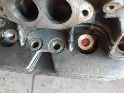

Soll ich die Ventilführungen vor dem bearbeiten ausbauen oder einfach mit wegfräsen, damit am Übergang zur Bohrung der Ventilführung kein unschöner Rand entsteht und dann die Ventilführungen ersetzen? Das betrifft ja hauptsächlich den Auslaßkanal, um den großen Hügel abzutragen. Beim Einlaß ist der Bogen ja schon relativ gerade.

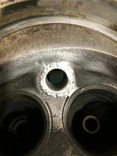

Köpfe Standard mit 35/32mm. Ventile mit geändertem Kerzengewinde von Klaus Geier. Hier mal ein riesen Lob für die tolle Arbeit. Die Bilder sind vor dem Laserschweißen.

Hm,Ventile finde ich zu klein.
Auch Drehmoment braucht ne gute Zylinderfüllung. Die wird hier durch Ventil und Einlasskanal begrenzt.
100 Pferde wird der bringen schon allein wegen den Komponenten. Aber ich seh nen Riss zwischen ein Sitzringen. Da hätte ich keine Arbeit mehr reingesteckt bei dem Motor den du planst sondern mich nach anderen umgesehen.
Chevylager. Naja ,die KW wirst du wohl schon haben. Ich hätte zu VW geraten.
Stevie,da kann ich nix zu sagen was der an Daten oder Bauteilen hat. Fragt sich aber wie lange sowas wohl läuft. Bei reinen Rennmotoren ist es egal. Ein Rennen reicht wenn er das übersteht. Aber bei uns auf der Straße? Hm....
Vari
Dito.

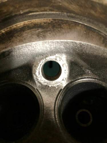

2.tes Bild rechter Auslass. Riss Kerze zu Auslassventil.
Und Ensat Gewinde Einsätze für die Kerzen. Das schwächt zusätzlich den Kopf im kritischen Bereich.
Wurde von M14 auf M12 umgestellt?
Bei 100PS würde ich auf M12 Kerzen umstellen und keine Ensat Einsätze verwenden. Sie werden auch nie richtig fest bei der Zündkerze. Mittendrin drehst du beim Kerzenwechsel den Einsatz mit raus... abgesehen davon, daß der Stahleinsatz häufig korrodiert und auf der Kerze miserabel dichtet und deswegen festgeht.
Ensat sehe ich als Reparatur für harmlose Serie an, nicht für Tuning.

Ich wollte halt den Einlass noch ein wenig begradigen und den Wulst um das Auslaßventil ein wenig abtragen und verrunden. Was wäre sonst noch sinnvoll?

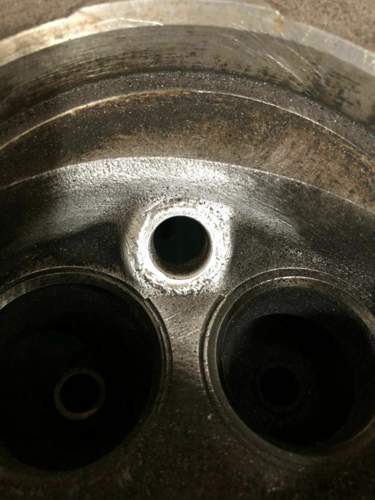

So. Hier mal die Bilder der fertigen Kerzengewinde. Red und Vari ihr hattet Recht mit dem Riss. Aber an einer anderen Stelle. Die Bilder sagen alles. Aber den werde ich schweißen. Ich denke der Ventilsitz wird es aushalten. Apropos Ventile. Vari meinte eine andere Größe. Wie wäre die Kombination EV/AV 37,5/35,5. Oder nur EV vergrößern. Dann könnte ich bei Standardgrößen bleiben und es bliebe noch genug Fleisch zwischen den Ventilen. Den Auslaßkanal stelle ich mir wie auf dem letzten Bild vor.
+2
Zwischen den Sitzringen,sagte ich ja. Schade eigentlich,ansonsten sehen die ja noch gut aus.
Wenn du da schweißt müssen die Sitzringe raus.Der Riss dann ausgefräst werden und dann verschweißt man die Lücke.Dann muß der Sitz neu gefräst werden und neue Sitzringe rein die dann ja auch erst bearbeitet werden müssen.
Das alles kostet mehr als ein Satz neuer Kopfe.Also eigentlich nicht wirtschaftlich.
Für einen 1600er Serie kann man die verbauen wie sie sind.Tuning würde ich wie Red schon sagt damit nicht mehr machen.
