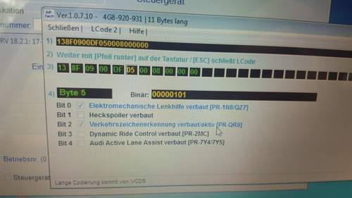

So, mit dem richtigen File funktioniert nun auch meine VZE grundsätzlich, allerdings bekomm ich den Menüeintrag nicht im CAR Menü codiert, nur im Kombiinstrument.
Eventuell liegt es daran, dass ich ein RMC mit kleinem Navi hab?
Weiterhin fällt mir auf, dass er nicht mehr alle Geschwindigkeitszeichen auf der Autobahn erkennt, bei runden Schildern hat er wenig Probleme, aber runde innerhalb von weißen eckigen übersieht er durchgängig.
Könnte ich hier probieren, eine neuere Softwareversion zu nehmen? eventuell die F oder G welche ja auch noch von Vor-FL sind?
RMC kann keine VZE ^^ da die PSD Daten nicht übermittelt werden
@Scotty18 schrieb am 29. April 2019 um 07:21:18 Uhr:
das ist die Erklärung warum ich es im CAR Menü nicht sehe?
u.a. und es geht defintiv nicht
da du keine navi daten ins ki bekommst bzw fürs BVE vom RMC
also die VZE funktioniert trotzdem - im Kombiinstrument zeigt er mir die Geschwindigkeitslimits an. Wie oben geschrieben hat er nur mit einigen Schildern Probleme, deswegen noch die Frage mit der neueren Software
was er anzeigt ist ein erkanntes schild; das stimmt aber nicht immer und gerade dann wenn keine PSD daten geliefert werden kann die anzeige falsch sein; unter dem strich bringt das ganze dann nichts
habs selbst probiert mehrfach...
Also müsste ich erst das RMC auf mmi 3g upgraden, damit das alles Sinn macht?
so siehts aus; zumindest geht es mit dem RMC+VZE nicht
ok danke, für die Unterstützung, das Upgrade des RMC sehe ich eher unrealistisch, somit muss ich erstmal mit dem aktuellen Zustand leben...
macht dafür jedenfalls kein sinn^
Habe gerade mit VCDS die Steuergeräte ausgelesen. Ich denke VZE ist bei mir bereits aktiviert:-)
