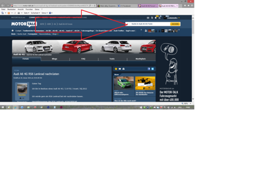

suche...
http://www.motor-talk.de/.../...limitanzeige-nachruesten-t3620311.html
[Von Motor-Talk aus dem Thema 'Überholverbote anzeigen lassen' überführt.]
Suche
