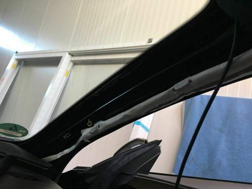

Frage:
Wenn ich meine Scheibe tauschen lasse in eine mit Kamerahalterung. Wie groß ist der Aufwand danach alle Kabels zuverlegen?
oder sollte man das am besten dann machen wenn die Schreibe draussen ist!

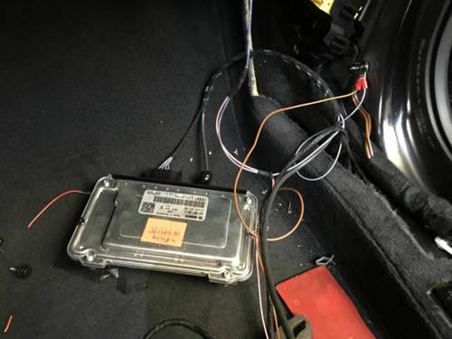

ca 4std ;)
hab ich letztens noch gemacht; hält sich in grenzen
inkl. LaneAssist dann
Spannung can bus
Videoleitung
Kamera selbst
Kamera Steuergerät
Codieren ; Kalibrieren etc (Grundstellung Kamera)
Hebel und Schleifring gewechselt
Img-0849
Img-0850
Img-0851
+4

ich habe es mehrfach nachgerüstet; du hast nur die kamera verbaut?
oder lane oder Acc?
dann hast du auch das Bildverarbeitungssteuergerät verbaut
wenn nein; ich hätte noch eins da, fertig parametriert auf VZE ;es fehlt dann nur ein Kabel von der Kamera zum Stg.
Einbau hier vor Ort ist auch kein Problem
