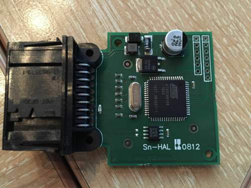

Aber zum Thema: hab mir heute ne Codierstunde bei meinem :D gebucht..
Wir haben mit ODIS (VAS gibt´s nicht mehr) versucht die AP´s zu beschreiben die für die ZUSÄTZLICHEN Sachen die wir haben wollen zuständig sind.
Also Überholverbote anzeigen, Ende der Höchstgeschwindigkeiten usw...ODIS zeigt das zwar alles in Klartext an, aber leider, verlangt da auch ODIS einen LOGIN Code.
Er hat auch eine DISS Anfrage (schon früher) gemacht, aber es kam nur " die STG werden nur mehr online mittels SVM auf die ursprüngliche Konfiguration codiert und es ist kein Login verfügbar...
Also müssen wir irgendwie das Dongle ausquetschen...
ich werde dahingehend die Tage mal jemanden kontaktieren ; vielleicht bekommt ich da mehr raus
wegen dem Dongle oder wie? Wie gesagt, bin zwar kein Hacker aber ich denke das Dongle muss ne Routine drin haben die eben den Code einträgt und dann die Anpassung macht...
schon klar - nur werde ich jetzt keine "mühen" und zeit daran setzen den dongle irgendwie zu "knacken" ...
da gibts dann andere Wege ;)
hier so ein Dongle von innen
-also nichts besonderes der ATMEL
Bild_1
ok, also sollte der Login in einem dieser Zauberquadrate stehen.. weil 20103 hat nicht funktioniert...
der steht da drin - ja ,)
kannst ja mal schauen wie mein einen ATMEGA ausließt :)
-und neu programmiert; dann kann man die Teile weiterverwenden
Hey Scotty hast du denn bezüglich des Login etwas rausgefunden ? Ich habe nen Dongle besorgt und mal zwecks Lösungsfindung bei einem Elektroniker geparkt sind aber noch nicht weiter gekommen. Hast du was Neues ??

wie gesagt bin ich kein IT Ler, aber ich denke da ist ein Chip drin. Grundsätzlich kann man alle Chips irgendwie auslesen, wird ja beim Motortuning nicht anders gemacht.. Und da müsste dann irgendwo ne Sequenz drin stehen die den Logincode beinhaltet...
