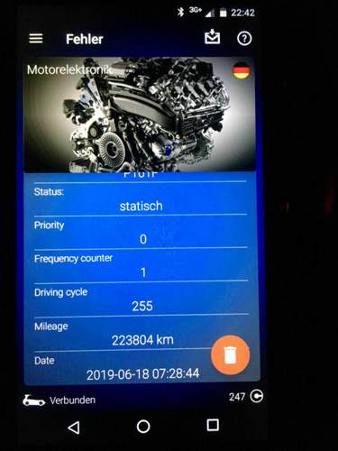

Bei meinem baugleichen Motor im A4 (2.7 BPP) stehen defekte GK im Speicher. Sollte beim 4F auch der Fall sein, also ohne es genau zu wissen. Mich würde jedenfalls das doch sehr wundern, wenn ausgefallene GK nicht im Speicher auftauchen sollten.
Sag ich doch, stehen im Speicher (VCDS) nur ob es obdeleven anzeigt weiß ich nicht. Laut TE sieht nichts drin
defekte Glühkerzen stehen im Fehlerspeicher bzw. sollten im Fehlerspeicher stehen. Ob man das mit OBDeleven usw. auslesen kann weiß ich auch nicht, mit VCDS sieht das z.B. so aus:

Anbei Fotos wie OBDeleven einen Glühkerzenfehler (P161F) beim A6 4F VFL anzeigt.
@ZZ22 schrieb am 18. Dezember 2019 um 21:58:49 Uhr:
Hilfreich ! Danke
Dann kann es vielleicht ein Sensor Fehler/Differenz sein.
