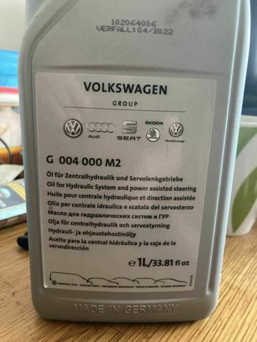

Das G0020000 ist ja Pentosin CHF 11 S.
Das wird bei Mercedes auch ins ABC Fahrwerk gefüllt. Wird auch dort relativ schnell Schwarz.
Man erzählte mir mal das die Farbe vom Gummi kommt. Die Weichmacher etc würden sich mit der Zeit im Öl absetzen.

Dann ist das n. M. n. das falsche Öl...
Ist aber so vorgeschrieben? Und hat die Freigabe? Verstehe ich jetzt nicht so ganz...

@burak316 schrieb am 2. November 2020 um 22:59:36 Uhr:
Ich benutze dieses hier...
