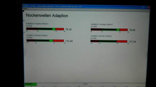

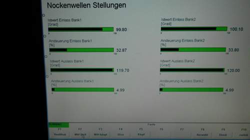

Ich habe bei meinem (mit INPA) festgestellt, dass die Adaptionswerte der Nockenwellen etwas voneinander abweichen, sprich, die eine ist am roten Bereich.

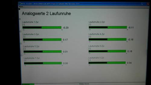

Unten mal ein paar Bilder. Laufruhe und so sind offensichtlich ok.

Laufunruhe scheint super zu sein.

Die habe ich mal untereinander getauscht, hat nicht geändert. Ist allerdings einer defekt, wandert der Fehler ja mit. Müsste aber doch auch erkannt werden, oder nicht?

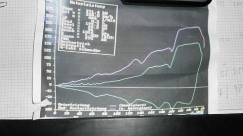

Unten mal ein Bild vom Prüfstandergebnis. Finde es im unteren Geschwindigkeitsbereich sehr holprig.
Dsci0001
Der untere Bereich ist auch nicht auf Volllast gefahren. Das macht man aber auch nicht da hier eh nur starker Schlupf auf der Rolle auftreten würde. Interessant ist hier der letzte Gang und da ist doch alles supi. Allerdings würde die Leistung über der Motordrehzahl mehr aussagen. Kann man aber auch mit der Gesamtübersetzung umrechnen.
