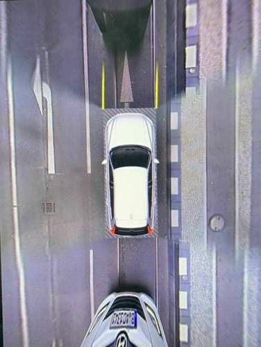

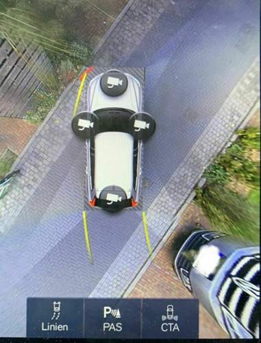

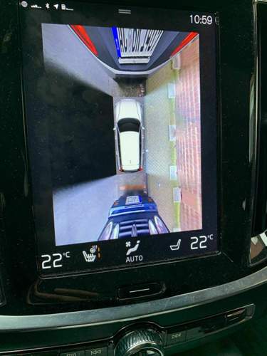

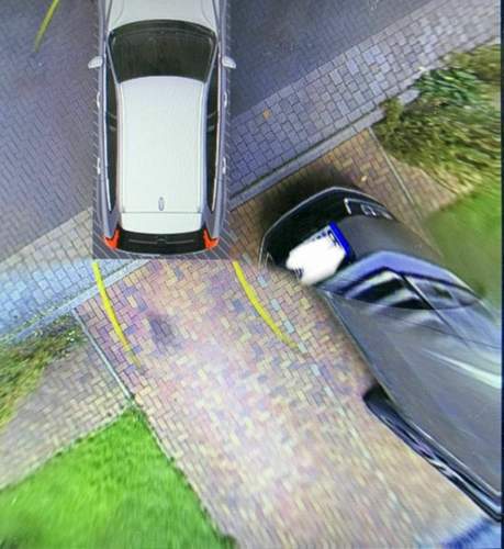

Mich würde mal interessieren, wie gut bei Euch die 360 Grad Kamera die vier einzelnen Perspektiven zu der Vogelperspektive zusammenbaut. Mir ist natürlich klar, dass diese Sicht von oben im Grunde ein „Fake“ ist und die Übergänge zwischen den einzelnen Kamera Bildern immer ein wenig ungenau sein werden.
Ich hab mal ein paar Beispielbilder unten angehängt. Das erste ist auf der Straße mit einem relativ hohen Bordstein rechts neben dem Auto, wo man einen ordentlichen Versatz sieht. Linien, die direkt auf der Straße sind funktionieren ganz gut.
Danach hab ich ein paar Bilder vom rückwärts Einparken angehängt. Am Anfang sieht man das geparkte Auto rechts sehr gut, dann wird’s kurz expressionistisch und am Ende sieht’s wieder gut aus.
Das Problem ist, dass man in dieser mittleren Übergangsphase sehr schlecht beurteilen kann, wo nun das andere Auto genau steht und wo man potenziell dann dagegen fährt.
Im Prinzip funktioniert die Kamera sehr gut, außer wenn man sehr nah dran ist und die Objekte nicht flach, sondern höher sind - ganz besonders an den Schnittstellen der Kamerabilder. Ist das bei Euch auch so? Lässt sich die Kamera von der Werkstatt Kalibrieren?

Über den Versatz im ersten Bild bin ich gestolpert. Habe aber wegen der sonstigen Ungenauigkeiten und des "schraffierten Schattens" auf die 360 verzichtet und mich auf die RFK eingeschworen. In den meisten Fällen, wo ich die 360er brauchen würde, kann sie systemseitig keine Hilfe darstellen.
BTT: Ich finde das in Bild 1 nicht sauber kalibriert, der Rest entspricht meinen Erwartungen.

An alle, die sagen, dass ihre Kameras besser funktionieren und keinen Versatz haben: fahrt doch bitte mal einigermaßen nah an ein Objekt, das mindestens einen halben Meter hoch (kleine Mauer, parkendes Auto oder so) ist und auf mindestens zwei Kameras gleichzeitig zu sehen ist (also eine Seitenkamera plus hinten oder vorne) - und macht ein Bild davon. Würde mich wirklich interessieren - und sehr wundern, wenn es an der Schnittkante / beim Übergang der Kameras keinen Versatz im Bild gibt. Weil Linien, die auf dem Boden sind, haben bei mir auch keinen Versatz, sondern nur Objekte, die höher sind.
@nord-wald schrieb am 3. November 2019 um 13:45:41 Uhr:
Das ist logisch und technisch auch fast nicht möglich. Die Kameras haben eine andere Montage Höhe - es wird immer zu unterschiedlichen Verzerrungen kommen - je nach Entfernung. Es wird bei solchen System zwar (ja nach System) über Linsen bzw. SW versucht das zu kompensieren, das geht aber nicht zu 100%. Würde man versuchen mit der Linse das auszugleichen, funktioniert das mechanische Einstellen nicht. Daher meistens eine Kombination.
Bei unserem System (nicht Volvo, und andere Anwendung) wird der Abgleich an 3 Punkten gemacht (Unten, Mitte, Oben). Es gibt da ein eigenes Testchart mit speziellen Linien. Die Zwischenwerte werden berechnet. Ungenauigkeiten in Kauf genommen.
Ich würde bei Volvo eher vermuten, dass der Abgleich nur an einer Stelle gemacht wird. Diese Genauigkeit reicht für diese Anwendung leicht aus.
