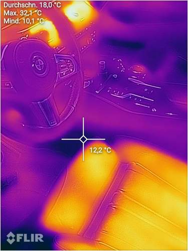

Soeben dennoch mal ein Wärmebild gemacht.
Außen 3°C, innen Soll 22°C, innen mittel 18°C, 10km im Max-e, ohne Verbrenner gefahren. Bei rund 10 Minuten vorheizen.
Fahrzeug stand den ganzen Tag draußen. Sitzheizung Stufe II, habe ich sonst AUS.
Das die unteren Bereiche kälter sind dürfte nicht verwundern.
Ich habe Eure Problem nicht. Finde dass Klima und Heizung ordentlich funktionieren.

Flir-20210216t193206
Hast du auch dieses Alu Interieur oder Holz oder sonst was?
Aber danke schon mal für das schöne Wärmebild. Werde mal nen Kumpel von der Feuerwehr bitten von meinem auch so ein Bild zu machen. Wenn das dann grundlegend anders ist hab ich mit dem Vergleich ein gutes Argument beim freundlichen.
