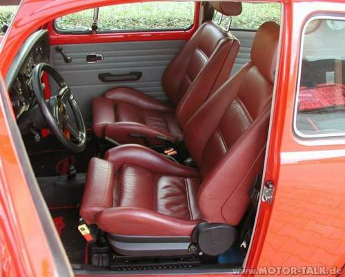

Bei meinem alten 67er habe ich die Konsole ca. 15cm nach hinten geschweisst. Das war dann sehr angenehm zu fahren.

ich hab bei meinem wegen dem chop auch die sitze tiefer gelegt, da 184cm dann auch zuviel war...
hab aber golf3 color concept sitze drin und die direkt auf die käfersitzschienen geschweißt!
daher mein vorschlag, wenn ältere sitze nix bringen, das sitzuntergestell (also hinten die rohre und beim dreipunkt vorn den buckel auf der bodenhälfte) aufschneiden und tiefer zusammenschweißen, notfalls mit ne selbstgebauten hilfsrahmen aus L-profilen!!!

Hehe , hab mich nach den ersten Beiträgen auch gefragt ob wohl das gesamte Käfer-Forum aus Riesen besteht ;) Ich bin 182cm, seit ich die Sitze vom Samtroten drin hab muss ich aber ganz zurück um subjektiv "bequem" zu fahren. Vorher hatte ich umgeschweißte Golf I oder II Sitze drin (vorbesitzer) die warn weiter hinten gefühlt. Aber auch arg durchgesessen ;) Die hatten übrigens schon ne Neigungs-&Sitzhöhenverstellung (irgendwie beides in einem)

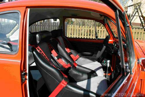

... nach oben ja, aber nach hinten wird es ab 185 schon ein bißchen knapp. Ich versuch es jetzt mal mit Recarositzen, die sich ein bißchen weiter nach hinten schieben lassen. Sind alte aus dem Käfer mit Dreibein.

Bei der Kopffreiheit im Käfer habe ich nie Probleme, wohl aber mit der Beinfreiheit. Meistens habe ich Sportsitze vom GSR in meinem Käfer, und da habe ich auf längeren Strecken schon Probleme da ich die Beine sehr stark anwinkeln muss.
Ich habe noch ein Paar Sportsitze aus einem Golf 1 Cbrio ( man möge mir den Stilbruch verzeihen ;)), die ich wegen der Breite eh umschweissen musste und dadurch kann ich diese Sitze auch weiter nach hinten schieben. Dann ist der Sitzplatz hinter dem Fahrer aber nicht mehr vorhanden, da der Abstand der Lehne zur Rücksitzbank vielleicht noch 5 cm betragen, aber für mich die ideale Sitzposition!
