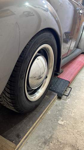

Mein Problem ist das mein Käfer an der VA schief steht und höher als vor Instandsetzung.
Der Käfer besitzt eine Verstellbare VA mit Rasterplatten die ordentlich gewartet und in frischem Fett immer steht.
Ich habe alle Traggelenke oben und unten links wie rechts im eingebauten Zustand der Tragarme an Achse erneuert. Dies verlief ohne Probleme und recht flott. Teile nach auspressen mit Neuteilen verglichen, alles i.O. Sturzkorrekturschraube mit Körnerschlag markiert. Traggelenke bis Anschlag eingepresst.
Neue Dämpfer (gekürzt vom Empi) verbaut. Meine alten, schon gekürzte, waren sehr in die Jahre gekommen. Ebenfalls diese habe ich verglichen. Die neuen sind im ausgefahrenen Zustand 4cm kürzer als die alten und 5cm kürzer im eingefahrenen Zustand. Aktuell haben die Dämpfer noch sehr viel Weg zum zusammen fahren.
Nun baue ich alles zusammen und lasse meinen Käfer runter. Auf der rechten Seite gut 3cm Platz zur Lauffläche des Reifens und links gute 5cm.
Vorher war links und rechts gleich und die Lauffläche schön abschließend mit der Kotflügelkante.
Ich habe sämtliche Schrauben einmal gelöst im Fahrzustand ob sich da etwas setzt, leider nicht.

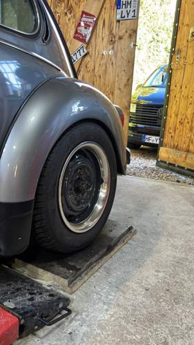

Habe ihn jetzt komplett gerade gestellt.
Hinten steht er 1,5 cm schief und vorn gerade.
Wieder hoch auf die Bühne. Gummis der Dämpfer komplett ausgelutscht. Stabilisatorengummis sind fertig mit der Welt. Am meisten alles dort wo er logischerweise am tiefsten steht.
Könnte brechen….für meine Blödheit.
Finde sämtliche Gummilagerungen aber keine für die hinteren Dämpfer. Dämpfer an sich noch voll im Saft gegenüber den vorderen. Hat jemand für mich eine Bezugsquelle? CSP, Bekabo und Baltic schon durch.
Ich habe zwei Plätze in meiner Werkstatt und zwei Bühnen. Eine (wo er jetzt drauf steht) frisch betoniert. Und wo das ganze Drama anfing ist der Boden nach 1945.
