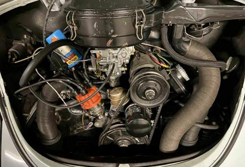

Wie in einem anderen Thread erwähnt, hat mein neuer Zweitkäfer mit seinem 1600er Austauschmotor einen Nebenstromölfilter verpasst bekommen. Der mich optisch wahnsinnig stört, aber das sollte nicht das Problem sein ;-)
Nun steht der erste Ölwechsel an. Regulär würde ich von den ca. 2,5 Litern ausgehen. Wie sieht das aber dann bei einem Nebenstromölfilter aus?
Wenn ich richtig verstehe, entleert sich der Ölfilter mehr oder weniger, wenn die Zündung ausgeschaltet ist und der Öldruck fehlt. Bedeutet das, dass ich beim Ölwechsel so viel neues Öl einfülle bis der Stand am Peilstab bei Max angekommen ist, dann fülle ich den Ölfilter extra mit Öl auf und schraube ihn auf, sodass die Maxanzeige des Füllstandes überschritten wird? Oder aber ist das gar nicht notwendig und ich fülle kein extra Öl für den zusätzlichen Platz den der Ölfilter hat auf? Wenn ich den Ölfilter aufgeschraubt habe, und fülle dann erst Öl nach, reicht das Öl doch gar nicht über den Nebenstrom bis in den Filter oder?

Wechsel den Filter mit, kostet ja nicht viel.
Und einfach auffüllen bis auf Max. Motor starten, etwas laufen lassen, Dichtheit prüfen... etwas nachkippen. Feddich.
Und nach 20km Testfahrt, wenn alle Thermostaten offen waren: nochmal einen Ölcheck. Wenn er's braucht, etwas nachkippen.

Natürlich braucht ein Ölfilter mehr Ölmenge. Wie Red aber schreibt: Einfüllen, nachschauen, nachfüllen.
Der leert sich auch nicht wenn der Motor steht.

Mein 1500er hat einen Nebenstromölfiter am Limafuß mit Zulauf vom Öldruckgeberanschluss. Der langjährige Vorbesitzer meines Käfers ist ein Porsche 356 Enthusiast. Er bestätigte mir in einem Telefonat kürzlich, dass dieser Nebenstromölfilter aus der Porsche-Szene kommt. Details kenne ich leider nicht. Meine aber mal irgendwo gelesen zu haben, dass der a) nicht viel filtert und b) es aber Hersteller dafür gab. Muss hier mal nachforschen.
Persönlich denke ich: besser ein wenig Filterleistung als keine.
Bin nachher sowieso auf Ausfahrt. Kann bei Interesse gerne mal Fotos zu den Details teilen.
Nebenstromölfilter
Hmm, interessant! Ich frage mich allerdings, ob ein Nebenstromölfilter wirklich so viel nützt (ist keine rhetorische Frage, ich weiß es wirklich nicht). Weitere Details sind immer gern gesehen! 🙂
