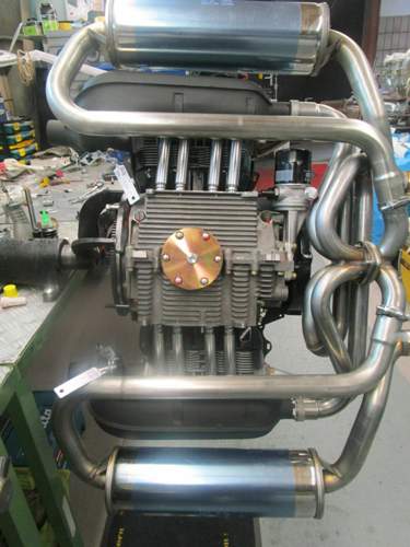

Ich will für ein 66er Projekt ein H-Kenzeichen taugliches Aggregat aufbauen.
Nix wildes, soll halt noch mit Bremstrommeln rundum klarkommen.
Aber wie sieht es mit dem Motor aus?
So wie ich verstanden habe, am besten 15W-40 mineralisch, richtig?
Dann brauch ich keinen externen Ölfilter.
Bei FullFlow fällt ja der Serienölkühler weg, wenn ich @HD_Juergen in seinem Video richtig verstanden habe.
Ist das ein Ausschlusskriterium für ein H-Kennzeichen?
Danke und Gruß
der "Stevie"
full flow hat was mit dem Ölfluss zu tun. Du kannst (was ich immer machen würde) einen richtigen Ölfilter verbauen.
Das geht am simpelsten mit einer Ölfilterpumpe, (passt aber nicht bei jedem Auspuff) du kannst aber auch eine Fullflow Lösung nehmen. Alternativen sind Nebenstromfilter, die nur immer ein teil des Öls Filtern aber irgend wann ist ja alles mal durchgelaufen.... man kennt diese Pötte die am Gebläsekasten sitzen.
Das Gegenteil von Full Flow ist auch z.B. einen Ölfilter über den Ölkühler Abgang anzuzweigen.... es gibt da adpater.... der Ölkühler wird aber auch nicht immer angesteuert sondern erst richtig in betrieb genommen wenn das Öl dünn wird..... dann öffnet der Öldruckregelkolben zum Kühler...... kaltes (dickes) Öl wird also kaum oder garnicht gefiltert über den Ölkühlerabgang.
H-fähig sind alle lösungen.... H heisst Historisch, also was damals gemacht wurde geht heute auch. Ist je kein O Kennzeichen wie "Original"
20W50 Öle sind immer mineralisch 15W40 sind meist teilsynthetisch und immer legiert. Legierte Öle halten den Schmutz im Ölkreislauf damit ein Filter die Schmutzpartikel abfangen kann.... Mineralischen unlegierte Öle lagern den Schmutz ab..... und sollen sich beim Käfer auf dem Ölsiebdeckel absetzen. Tatsächlich lagern die sich aber überall ab am Deckel nur das meiste ;-)
Bei einem Neuaufbau ist eine Ölfilterlösung egal welche eigentlich Pflicht..... stehen ja im Kosten/NutzenVverhältnis gut da und schützt einfach deine Investition.....
Mit der Ölkühlung hat Full Flow erstmal nix zu tun.....meist geht man aber mit einem externen Ölkühler auch Fullflow ab. .... und "schaltet" einen Filter und Thermostat in den Kreislauf vor den Kühler.
Hier mal nen classischer Nebenstromfilter:
https://...aircooled-service-shop.de/.../
hier mal ne Ölfilterpumpe:
Im Bild noch ne Ölfilterpumpe mit Sandwitchthermostat und Abgang zum externen Ölkühler..... Fullflow ist also eine Lösung das ganze Öl egal ob kalt oder warm aus dem Motor und wieder zurück zu bekommen. Was du dann in den Fullflow Kreislauf hängst hat damit nix zu tun..... du kannst nen Filter reinhängen oder nen Kühler oder beides :-) Die anderen Lösungen sind halt nicht FullFlow sondern "halbe" Lösungen
