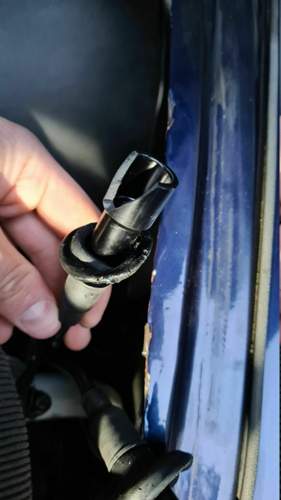

ich habe vor kurzem den Motor ausgebaut um den Ölkühler zu wechseln und die Kupplung.
Nachdem bin ich nur Kurzstrecke gefahren. Gerade habe ich eine Fahrt von 20-30 Minuten gemacht. Als ich zuhause ankam hat der Motor relativ stark gequalmt (Zylinder 2) und das frische Öl hatte laut Anzeige 100°C.

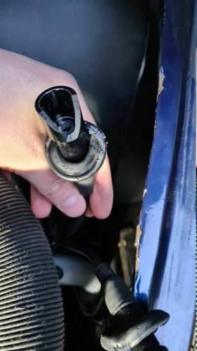

In Höhe der Zylinder 2 habe ich bemerkt, dass der Zündstecker (neu), gebrochen ist. Zudem ist der Ventildeckel glühend heiß.
Der Käfer hat während der Fahrt keine Probleme gemacht und fuhr gut, ohne zu mucken.
Woran liegt das? Welches Problem habe ich?

-Mach mal nen vernünftigen Stecker drauf , und schau auch gleich ob die Kerze funkt , dann Elektrodenabstand kontrollieren
bei schlechter Zündung und oder mieser verbrennung Qualmts immer
beschreib bitte mal den Rauch , welcher Motor , stimmt der rest wie Ventile ect ....

Themenstarteram 4. April 2021 um 18:53

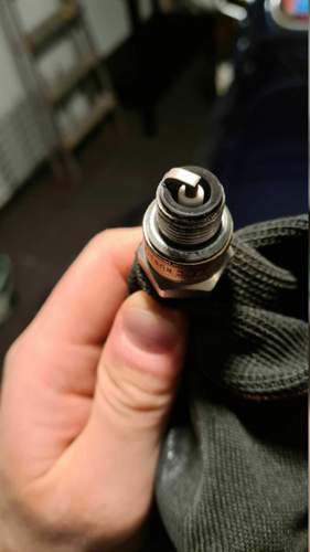

Hier noch die Zündkerze
Also eher unverbrannter Sprit ,
Vermutung Kein Zündfunke erklärt auch warum er heiss wird - sollte aber auch Fehlzündungen gehabt haben ,
dann.... Kerze raus sehen ob sie Funken wirft
also einfach Kerze gegen Masse halten während der Motor läuft , geht kurzzeitig immer , nur drückt er über das Kerzenloch natürlich Benzinluftgemisch raus , da also etwas vorsichtig , Kerze nicht mit den Fingern anlangen , am besten dicker Lederhandschuh , oder isolierte Zange. Maske tragen !!°!
Auch neue Kerzen können defekt sein , ich geh aber eher von dem defekten Stecker aus
da sprigt der Funke in alle Richtungen ,

Auf dem zweiten Bild mit dem gebrochenen Kerzenstecker meine ich einen Einkanal Zylinderkopf zu erkennen.
Kenne ich von AB so nicht.

Ja gut aufgepasst, irgend jemand hat wohl Einkanal Zylinderköpfe eingebaut.
Ich werde morgen einen anderen Zündkabel und eine Zündkerze einbauen.
Da der Stecker gebrochen war, kann ich mir eigendlich nur dies als Problem erklären.

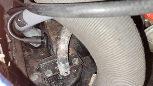

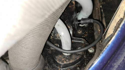

Themenstarteram 14. April 2021 um 15:59
So ich hatte den Zündstecker und die Zündkerze auf Zylinder 2 gewechselt.
Heute fuhr ich zirka 20 Minuten Strecke und wieder war der Zündstecker auf Zylinder 2 kaputt und es qualmte in Höhe Z2.
Der Stecker hat sich möglicherweise aufgrund der Hitze verabschiedet oder ich hatte einfach Pech und es war Zufall, und der Bruch des Steckers war Ursache des Rauches.
Fuhr dann noch 200 Meter zu einer VW Garage wo ich bereits Kunde war. Einer der Inhaber schraubt fast nur an VW Oldtimern.
Er hat den Zündkerzenstecker gewechselt und meinte, anhand des Zündkerzengesichtes, dass mein Käfer zu mager läuft.
Der Motor läuft jedoch normal und alle Zylinder laufen. (Laut ihm.) Dann fuhr ich wieder heim.
Zuhause fiel mir auf, dass das neue Ansaugrohr (neue Dichtungen verbaut) in Höhe des Zylinders 4 sehr heiß war, so dass der Lack an der Stelle des Absaugrohres gelöst hat. Das Öl hatte zirka 100°C. Zudem qualmte es leicht an der Stelle.

Ich habe jetzt ein wenig an der CO2 Schraube gedreht, damit der Motor etwas fetter läuft. Dabei stellte ich fest, dass das Ansaugrohr rechts schnell warm wurde und links noch kalt war.
Hat noch jemand eine Idee?
Themenstarteram 14. April 2021 um 16:02
Hier noch der Vergleich am Ansaugrohr rechts und links.
Beim Einkanalansaugrohr aufpassen, dass nicht zwei Dichtungen verbaut sind.
Die alte Dichtung kann fast unsichtbar am Kopf kleben. Und das wird dann nicht dicht.
