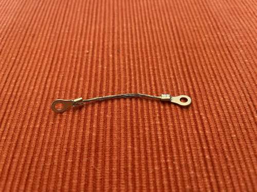

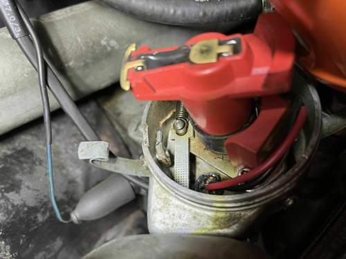

Themenstarteram 26. Februar 2022 um 18:48
Eine Frage noch zu dem Massekabel (der bei mir abgebrochen vorgefunden wurde, zur Erinnerung zwei Fotos). Ich habe mir viele Fotos im Netz angeschaut und immer wieder welche gefunden, wo im Verteiler dieses Massekabel nicht drin war. Frage: warum? Ist es vielleicht (bei bestimmten Modellen?) nicht absolut notwendig? Oder lag es an alten, defekten, nicht kompletten Verteiler? Leider habe ich keine Fotos vom Inneren der Neuteile gesehen.
F059a130-f11b-483b-a801-62ee877f84b2
92663cea-bd21-4459-8a34-64a4c260acdd
Mit der Physik kannste nicht diskutieren. Nie.
Der Strom muss ungehindert fließen können. Und das kann er schlecht, wenn er von einer drehbar gelagerten Platine runter muss, durch die Lagerung und Fett. Die Drehbarkeit ist ja überhaupt erst nötig wegen der Unterdruckverstellung, wenn man jene nicht hat, braucht man auch keine Litze. Also - wie man es hinbekommt, dass der Stromkreis garantiert geschlossen ist und nicht nur "wahrscheinlich", ist ziemlich wurscht. Aber man sollte es hinbekommen.

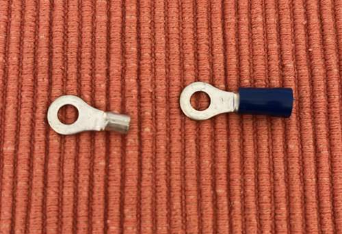

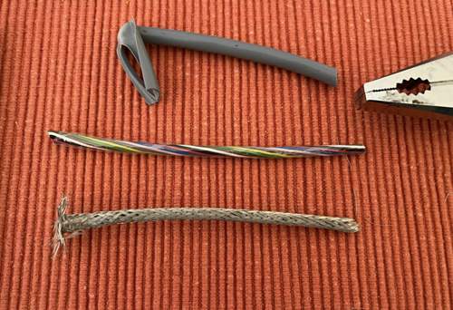

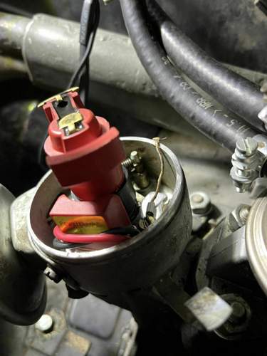

UPDATE
Ich habe heute endlich mal das kaputte Massekabel im Verteiler repariert. Das Provisorium hielt buchstäblich an zwei Drahhärchen. Allerdings war das schon so montiert, es hielt also die ganze Zeit so.
In dem Werkzeugforum, wo ich auch nach den Kabelschuhen gefragt habe, kam von unserem @AEG47 ein Tipp, die Entlötlitze zu nehmen - danke noch einmal! Fand ich super, aber da ich sie nicht habe und noch nicht gekauft habe, bin ich einem anderem Tipp nachgegangen, nämlich den Schirm aus einem Kabel zu entnehmen. Das einzige Kabel mit Schirm was ich hatte war aber zu dick, der Schirm folglich auch. Es war einfach zu steif. Dann habe ich einzeln so viele von diesen dünnen Drähtchen herausgezogen, bis ich der Meinung war, dass es jetzt gut biegsam ist. Dann noch zwei isolierte Ringkabelschuhe denen ich die Isolierung abgenommen habe und aufs Schirmkabel gequetscht. Die Kabelende habe ich aber einmal umgebogen, damit es mehr Fleisch in der Quetschloch des Kabelschuh ist. Mir fiel ein, dass ich in meinem uralten Werkzeugkoffer so eine komische Zange habe, die ich noch nie benutzt habe und siehe da - sie eignet sich hervorragend für diese Aufgabe!
Am Verteiler angekommen gab es natürlich Ärger. Die Schraube an der Verstellplatte war zu kurz - mit der Unterlegscheibe und dem Kabelschuh griff die Schraube nicht in das Gewinde. Und wie das so Pech will, hatte ich keine passende zu Hause. Ich habe einfach nichts - das nervt so unglaublich! Ich fahre die Tage zu einem Baumarkt und kaufe mir von jeder Schraube, Mutter, Unterlegscheibe 4 Stück in verschiedensten Größen! Wie immer hat mein Bruder geholfen. Die neue Schraube war allerdings vielleicht einen halben Millimeter zu lang, so das der Kabelschuh nicht fest war, obwohl die Schraube komplett eingedreht war. Also zweite Unterlegscheibe.
Ich bin mit dem ganzen nur bedingt zufrieden. Ich denke, diese Entlötlitze wäre besser, weil noch biegsamer. Ich lasse es erstmal so, weil es robuster ist, als das vorherige Stück Draht und stelle auf diese Entlötlitze um.
Was mir noch aufgefallen ist - die Verstellplatte bewegt sich zwar, aber ich finde erstens wenig und zweitens mit recht viel Widerstand. Hier zwei kurze Videos, wo ich sie mit der Hand verdrehe und am Unterdruckschlauch sauge:
https://youtu.be/XdZ3fswwm6Q
https://youtu.be/dSlV7Z-C-18
Ist das normal so?
Und noch was. Dieser Ring auf der Achse (Megnet?) sitzt locker und hat etwas Spiel. Auch dazu ein Videoschnippsel:
https://youtu.be/z9pDwlts6Jc
Alles normal?
67098832-a248-40e5-ac8e-01c2259f5330
E2f15623-9eb1-41bc-82b9-67d916d5a5fa
7bae3fcc-3749-4f37-9bf4-c7b58a18bc2f
+3
Ich hätte Dir ein Stück vernünftiges Kabel mitgeben sollen...
Entlötlitze ist vielleicht eine Lösung wenn man sie da hat. Aber wenn Du eh was kaufen musst, kaufe doch gleich ein kurzes Stück hochflexible Litze, die ist genau dafür gemacht.
Der Ring sollte natürlich fest auf der Verteilerwelle sitzen. Wenn der sich verdrehen kann, kann der Zündzeitpunkt ja machen was er will.
Themenstarteram 28. Februar 2022 um 14:41
@GLI schrieb am 27. Februar 2022 um 23:52:12 Uhr:
Ich sollte Dich noch daran erinnern und das ist mir sogar noch vor Deiner Garage eingefallen, aber wir waren an einem anderen Thema und ich wollte nicht unterbrechen. Ja, und dann ist es mir wieder im Auto auf dem Rückweg eingefallen. :) Ist auch nicht schlimm, denn wenn das Zauber-Ding "nur" ein Kabel ist, kann ich es ja selber kaufen. Man muss nur wissen was. Ich dachte ursprünglich an ein Exotikum, schwer zu kriegen oder so.
Ja klar, gerne. Habe jetzt eine "extrem felxible und geschmeidige Silikonlitze" gefunden:
https://www.ebay.de/itm/384224260887
Wäre es das, was Du meinst? Und dann: welcher Querschnitt?
Was spricht eigentlich dagegen, ein 1,5 mm flexibles Kabel abzuisolieren und sich von Frau und Tochter zeigen zu lassen, wie man flechtet? Nix anderes als Zöpfe.
@schleich-kaefer schrieb am 28. Februar 2022 um 15:41:39 Uhr:
Genau das.
Keine Ahnung, was das original wohl mal war... Ich würde vermutlich 0,75 oder 1,0mm² nehmen.
