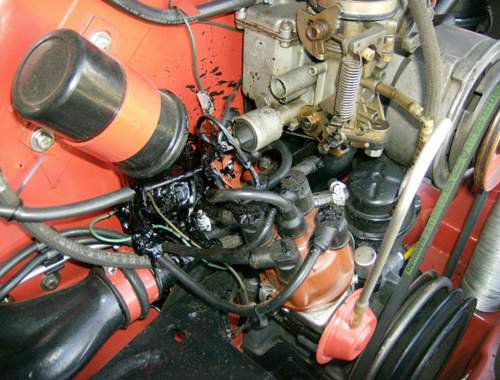

Das war PERFEKT. (Wenn Du jeglichen Massekontakt des Steckers vermieden hast... 😉 )
So, wie im Bild, kann es ansonsten aussehen. Da ist die kaputte Spule das geringste Übel... 😉

Noch mal für mich. Die ausgekotzte Innereien sind das Ergebnis des Dauerstroms an der Spule ohne laufenden Motor? Oder irgendwie die Folge vom Kurzschluss?
EDIT: Ja, das Foto hast Du, glaube ich, schon mal gezeigt. Ist furchtbar und erschreckend.
So ist es - das Ding wird heiß, da die Spule ja ununterbrochen unter Strom steht, Teerpampe kocht, geht hoch. Riesensauerei. 😁
