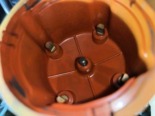

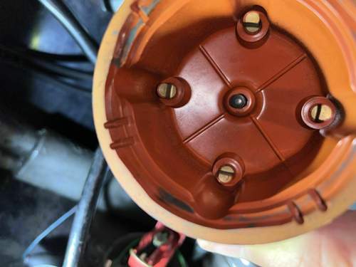

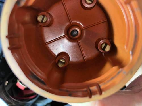

Neugierde hat gewonnen - trotz später Stunde war ich am Käfer und habe mir den Verteiler noch einmal genau angeschaut. Die Kappe sieht für mich von innen sauber aus, siehe Fotos. Der Kohlestift ist sehr leichtgängig. Die Widerstandsmessung am Finger war instabil. Ich habe Werte zwischen ca. 2 und 7 MOhm gemessen. Kein Tippfehler: MOhm. In meiner Schatzkiste habe ich noch einen alten, ziemlich dreckigen Finger gefunden. Bei dem habe ich mit feinem Schmirgelpapier die Kontaktflächen vorsichtig sauber gemacht und dort auch gemessen. Das Ergebnis: ca. 5 kOhm.
Die Geschichte mit der Widerstandsmessung in der Kappe habe ich völlig falsch verstanden. Ich habe dummerweise tatsächlich zwischen dem Kohlestift und einem vier Kontakte am Rand angemessen. Natürlich kam da nichts raus. Kein Widerstand.
Mein neustes Fazit: Finger tauschen und ein neuer Startversuch.

Der eingebaute Verteilerfinger wirkt auf mich zumindest optisch extrem minderwertig. Ein Markenteil kostet unter 5€, warum baut jemand so einen Rotz an so entscheidender Stelle ein?
Ich denke den Fehler hast Du gefunden. Du holst das Auto jetzt noch nach Hause, oder?

Ich habe gerade den anderen Finger eingebaut und… ER LÄUFT! 🙂🙂🙂 Mannnnn! Was für Glück! Ganz, ganz ehrlich: ich wäre nie draufgekommen, dass das der Finger war. Nie im Leben! Immer wieder lese ich bei bei Diskussionen zum Thema „welche Teile sollte man auf eine Käferfahrt mitnehmen“ und wenn ich da was vom Finger oder Verteilerkappe gelesen habe, dachte ich mir immer „Was soll das? Das sind Teile, wo nichts kaputt gehen kann“. Nun, jetzt weiß ich es besser.
Etwas erfolgreich repariert zu haben, ist natürlich super schön, befriedigend und gut, aber verstehen, warum was kaputt ging, ist für mich nicht unwichtiger. Was ist also da passiert? War der abgebrochene Draht im Verteiler Auslöser das Defekts im Finger? Warum hat es nicht die viel empfindlichere Elektronik im Powerspark kaputt gemacht? So wie ich es verstanden habe, sitzt im Finger ein kleiner Widerstand. Hat der Defekt vielleicht nichts mit dem kaputten Draht zu tun und er vielleicht schon vorher abgebrochen und jetzt ist durch mechanische Belastung irgendeine Verbindung bei dem Widerstand im Finger kaputt gegangen? (Daher die seltsame, schwankende Messung gestern?).
