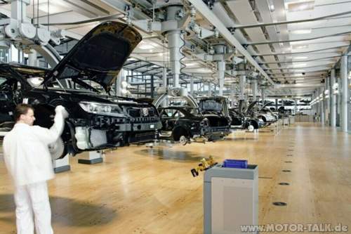

ich hoffe du meinst sowas:
mächtig holz vor der hütte
selbst VW ist jetzt im Werk dazu übergehangen :-)

Original geschrieben von janpeterstahl
selbst VW ist jetzt im Werk dazu übergehangen :-)Da je, wie Ihr alle wisst, ein Käfer eine Seele hat, sollte man den psychologischen Effekt auf das Wohlfühlgefühl auch nicht ausser Acht lassen.
hey die gläserne manufaktur in dresden,
hab ich am weg nach wolfsburg auch schon mal besucht,war echt erstaunlich zu sehen wie die den phäton dort zusammenbaun.
