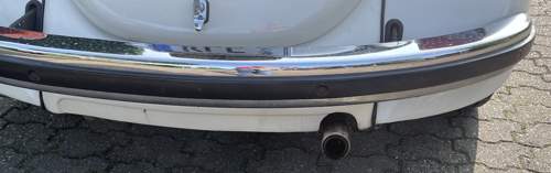

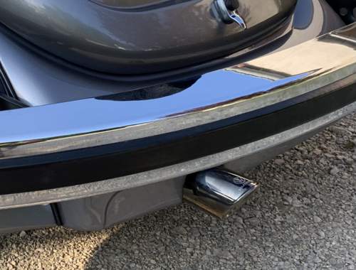

US Käfer Auspuff 1
US Käfer Auspuff 2
Themenstarteram 27. August 2023 um 16:10

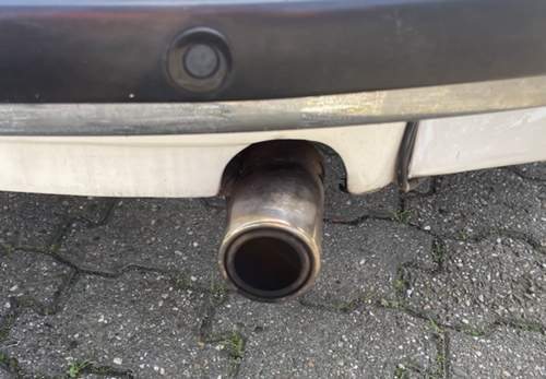

Hallo, danke für die Bilder. Wo bekomme ich die Chromblende für den Auspuff? Kannst Du mir einen Link senden? Danke für die Mühe und Unterstützung.
weiß ich nicht mehr. Es war eine Universalblende aus eBay. Maximaldurchmesser und Auspuffendrohr Durchmesser beachten.
Wolfgang
@227arnold schrieb am 27. August 2023 um 18:10:21 Uhr:
Ebay, Ebay Kleinanzeigen. Mit ein wenig Geduld, gibt es da recht schöne Auspuffblenden zu finden.
Etwas bastlerisches Geschick und es passt auch eine leicht größere Blende.
Viel Erfolg
Mit VW Motorsporet Logo
bedenke, dass sich der Motor bewegt. Wenn das Auspuffrohr die Karosse berührt, gibt es unangenehme Vibrationsgeräusche.
Wolfgang
