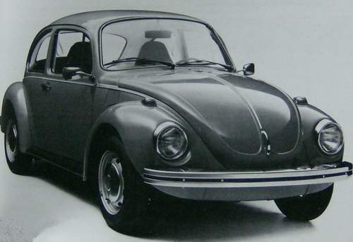

Also hier einmal auf die Schnelle zwei Fotos vom 1303 MIT Haubenemblem...
03-mit-haubenemblem-02
03-mit-haubenemblem-01
Hat es meines Wissens so nicht gegeben.
Nur ohne Emblem.
Aber das sind ja auch Pressefotos, ggfs. von Vorserienfahrzeugen.
Egal ob nun mit oder ohne, eine 03er Haube passt nicht auf seinen Käfer, sofern das BJ stimmt.
Gruß woita

Andererseits kam es auch tatsächlich vor, daß in der Werbung, in Prospekten, oder auch in Betriebsanleitungen Fahrzeuge abgebildet waren, die nie wirklich in Serie gingen - siehe z. B. auch Kübel (181)...

Auch die Betriebsanleitung muss mit Fotos von Vorserienfahrzeugen erstellt werden, denn sie muss ja zum Bau des ersten Serienwagens fertig gedruckt vorliegen.
