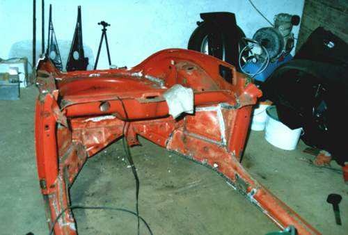

Die Schweller links und rechts sind im Bereich A-Säule von innen stark verrostet. Die Heizrohre eigentlich nicht mehr vorhanden. An den Schwellen selber wurde bereits viel Geflickschustert...siehe Bilder.
Mein eigentliches Problem ist folgendes. An den äußeren Bohrungen des Napolenhuts für die vier Karosserieschrauben ist das Rahmenkopfbleck um die Schrauben herum weggerostet (Bilder folgen). Der Hut selber, sowie der Rahmenkopf sehen eigentlich noch gut aus. Hab mal mit einer Endoskopkamera nachgeschaut. Ich hatte gehofft mit den Tausch des Napolenhuts sowie des Rahmenkopfs ersparen zu können (zumindest die nächsten 5 bis 10 Jahre). Zu kaufen gibt es das Rahmenkopfblech, einen Schweißermeister habe ich auch zu Hand. Was würde der TÜV hierzu sagen? (Telefonisch schwer Auskunft zu bekommen, hab mir vorgenommen die Tage mal beim TÜV reinzuschauen...)

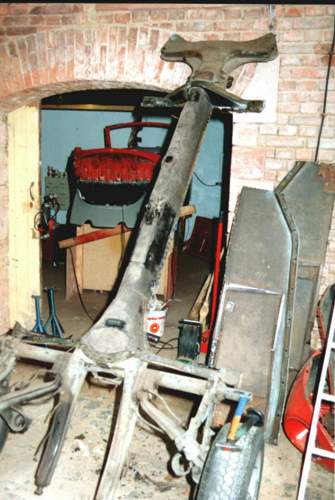

Ne. Ich meine den Querträger vom Mittelholm auf dem das Chassis-Hinten mit 4 Schrauben festgeschraubt wird. IMG3272. Wenn ich ein neues Bodenblech (komplett) montieren will muss der Träger doch raus? oder...
Nein, auf den legt sich das Bodenblech auf.
Ja. Bis jetzt habe ich nichts zerstört was nicht sowieso schon durchgerostet war. War schon viel auf den Ersatzteilshop´s unterwegs und bin zuversichtlich alles zu bekommen... Danke für Eure Hilfe. Echt Klasse!
@Georgieboy58 schrieb am 19. Dezember 2015 um 17:08:16 Uhr:
Passt dann hab ich es richtig verstanden. An dieser Stelle war ich beim raustrennen sehr vorsichtig.
Du hast dann rundherum einen Rand, vorne Napoleonhut, Mitte Tunnel, hinten dieser Ausleger (siehe Bild 1).
Ab dem Punkt, an dem Du jetzt bist, hat es bei mir dann ungefähr 3,5 Jahre gedauert, danach war ich auch ein ziemlich genau 32-jähriger Maschbau-Ingenieur und um den Preis eines neuen MX5 (damals) ärmer. Ich habe aber immer noch Spaß an dem Auto.

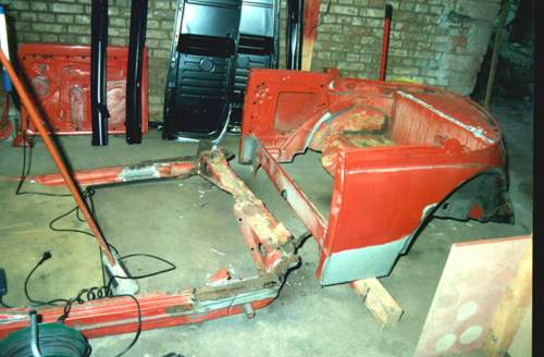

Ich hatte mir vorgenommen Sommer 2017 fertig zu sein. Rückschläge einkalkuliert. Das Hinterhaus sieht bei mir gar nicht so schlecht aus. Lediglich am Boden unter der Rücksitzbank muss ein Blech eingeschweißt werden und im Bereich in dem das Haus auf dem Heizkanal aufsitzt inkl. der Verstärkungen für´s Cabrio.
Neuwagen sind für mich uninteressant ;-)
Da Motor, Getriebe, Antrieb, Lenkung etc. in Ordnung sind komme ich mit ca 3t € für Karosserie und Kleinteile aus.
Mein Bruder schweißt...
Kommt dann natürlich Lackierung, Reifen, Bremsen, Zulassung usw. dazu...

Soweit ich weiß, ist der komplette Rahmenkopf mit Boden.

Auf den Bildern ist der Motor und das Getriebe noch in den Resten der Bodengruppe eingebaut. Bevor du anfängst Bodenbleche wieder einzusetzen, würde ich die (min. Motor) ausbauen. Ist ja nun auch nicht mehr so ein Aufwand und entspannt die Bodengruppe.
