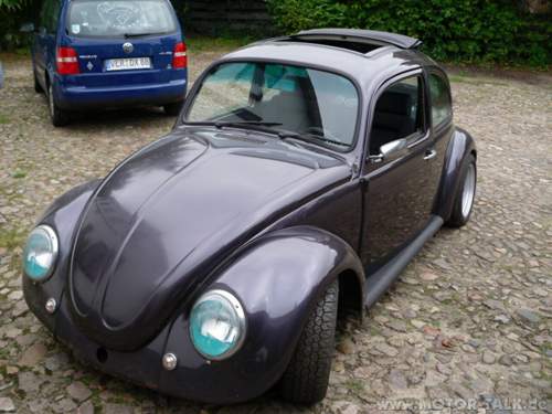

Hallo Ihr lieben Käferfreunde🙂
Ich habe in den 90ern viel an meinem Käfer geschraubt,leider hatte ich irgendwann keine Zeit mehr für meinen kleinen Krabbler.Da ich aber sehr an ihm hänge habe ich ihn nie verkauft.Jetzt nach fast 15 Jahren Winterschlaf habe ich ihn wieder zum Leben erweckt.Eine 2tägige Streichelkur liess den Motor wieder losbrabbeln😛 Da war das Fieber wieder ausgebrochen!!!(Ich denke Ihr wisst was ich meine).
Leider hat der Zahn der Zeit auch seine Spuren hinterlassen.Nun habe ich folgende Frage: Die Bodengruppe ist nicht mehr wirklich die Beste.Hinzukommt das es eine mit Pendelachse ist.
Ich liebäugel da mit einer Schräglenkerbodengruppe die natürlich noch vor dem 01.07.1969 zugelassen wurde. Kurzum,es geht mir darum möglichst ohne Probleme dem Krabbler Beine zu machen.
Macht das jetzt sind😕 oder sollte ich meine andere Bodengruppe ruhig sanieren,was gibt es da Motortechnisch für Möglichkeiten? und gibt es beim Umbau irgendwelche großartigen Probleme,oder nur Häuschen drauf und fertig?
Ich bin neu hier bei Euch und würde mich über ein paar Tipps sehr freuen.
Liebe luftgekühlte Grüße Lutz
