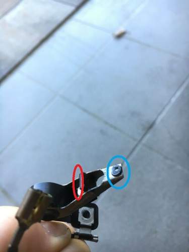

Danke - habe heute gleich unterbrecher verteilerfinger und Abdeckkappe sowie Kondensator zerlegt
Ergebnis siehe Bilder
Gleich mal alles bestellt damit man das mal ausschließen kann. Und Fühlerlehre hab ich auch gekauft

Man sieht am unterbrecher deutlich ein Loch
der unterbrecherkomtakt ist hin.
wie du schon erkannt hast. blaue markierung.
da wo ich die rote markierung gemacht habe gehört ein wenig fett hin.
senfkorngrosse menge.
ich würde aber nicht diese blaue, klebrige batteriepolfettpampe nehmen, plastilube scheint mir die bessere wahl.
in der verteilerwelle sitzt ein schmierfilz ( sieht man wenn der finger abgezogen ist)
da kein ein trofen öl nichs schaden.
