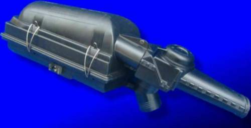

Achso, und welchen Luftfilter würde man denn Empfehlen?
Prüfe, ob am Sockel der beiden Lampen 12V Zündung anliegt...
Luftfilter?
Das würde ich vom Baujahr abhängig machen. Ölbad Filter oder Papier Trockenfilter.
der Papierfilter ist einfacher zum handhaben, kann auch etwas mehr... thermostatische Umschaltung usw.
Der Ölbad ist auch gut, kostet im Unterhalt echt nix...
12 V liegen an
BJ 1975 / 1303 Cabrio (so zumindest laut Papiere)
Dann der Papierfilter mit einem Pneumatik-Thermoschalter
Welchen dann so als Beispiel genau ?
Bin noch dabei mich da rein zu frickeln.
So einer...
So einen habe ich hier quasi rumliegen (hätt ich sagen sollen) doch wenn der drauf sitzt, geht die Klappe nichtmehr zu 😕 😮
