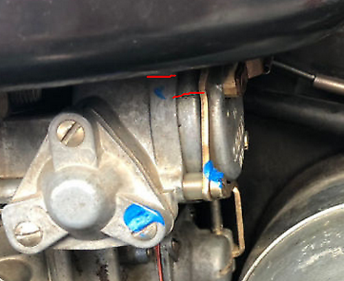

Ich fahre einen Käfer 1302L Baujahr 1972. ??
Seit einiger Zeit macht sie Probleme beim Anfahren – vor allem, wenn der Motor kalt ist.
Ich lasse die Kupplung kommen und gebe Gas. Dabei habe ich das Gefühl, als würde sie sich verschlucken und sie hoppelt. Wenn ich dann vom Gas gehe und erneut Gas gebe, bekommt sie Schub und fährt.
Leider kann ich nicht selber reparieren – daher bin ich auf Werkstätten angewiesen. Die scheinen das aber auch nicht in den Griff zu bekommen.
Kupplung neu
Vergaser gereinigt
Zündung eingestellt
Startautomatik eingestellt
Drosselklappen eingestellt
Membrane der Benzinpumpe erneuert
Bevor ich jetzt wieder unnötig Geld ausgebe, möchte ich euch als Experten hier um Rat fragen oder ist evtl. sogar jemand in meiner Nähe, der mir vor Ort (Düsseldorf und Umgebung) helfen kann?

Achja, die Videos.. hatte ich noch gar nicht angesehen und total vergessen..
Das ist garantiert keine rupfende Kupplung. Das ist, wie Naxel sagt, entweder Verschlucken oder Magerruckeln. Also entweder zu viel oder zu wenig Sprit.
Die Startautomatik ist zu weit nach unten verdreht. Ich habe mal die Stellen im Foto rot markiert. Die Kerbe an der Bimetalldose (der rechte drehbare Teil) muss bei der Markierung am Vergasergehäuse (oberer Roter Strich) fluchten.
Da die obere Klappe zu sehr geschlossen ist, wirds wohl tatsächlich ein "verschlucken" sein, sprich er ersäuft fast. Stell die mal nach. Einfach rechts die 3 kleinen schrauben etwas lockern (nicht ganz aufschrauben, sonst fällts auseinander) und etwas noch drehen. Dann nochmal probieren 😉

Sieh dir doch mal die Videos an. Das sieht und hört sich eindeutig nicht nach kupplungsrupfen an. Der Motor mager einfach ab.
