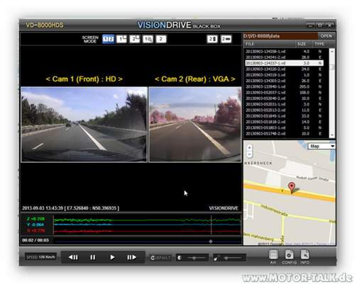

ich habe ein System verbaut - vorne ist die Hauptkamera mit GPS-Loger und Crashsensor und hinten ist ne kleine Kamera die an der vorderen angeschlossen ist.
Ich habe das nicht wegen Vandalismus installiert sondern weil ich im Januar bei 130km/h von einem Drängler von hinten in die Leitplanke geschoben wurde und meine Unschuld nicht beweisen konnte. Der Wagen hatte einen Totalschaden, jede menge Stress mit Versicherungen, Antwälten und Polizei usw. Wenn ich da ein Video gehabt hätte wäre die Sache vielleicht anders ausgegangen....
Es ist doch fast leichter zwei Kameras anstatt diese Kamera, an die eine zweite mit Kabel angeschlossen wird, zu verwenden. O.k., bei deiner hast du das Bild der hintere Kamera im Bild der vorderen überlagert (PIP) und synchronisiert, das ist auch nicht schlecht. Auf der SD-Karte sind die Videos der beiden Kameras aber glaube ich einzeln. Die hat aber glaube ich kein GPS, oder?

GPS ist in der vorderen Kamera vorhanden, auch der Craschsensor der die Beschleunigungen misst und aufzeichnet, bei Überschreitung der eingestellbaren Erschütterungswerte wird eine Eventdatei geschrieben. Die Bilder von vorne und hinten werden in einer Datei gespeichert, alle paar Minuten gibt es eine neue Datei, wenn die 64GB Speicher voll sind wird von der ältesten Datei an überschrieben. Die hintere Kamera bekommt den Strom von der Vorderen und sitzt ober in der Mitte der Heckscheibe, die vordere Kamera sitz rechts hinter/neben dem Spiegel. Wenn Ihr wollt kann ich paar Bilder machen...
Hier mal ein Link von dem Teil:klick mich
Hier gibt es auch Thread über Dashcams wo ich auch aktiv war mit paar Links zu Youtube-Videos die ich hochgeladen habe.........
Ashampoo-snap-2013-11-02-21h15m19s-002
