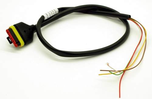

wir würden gerne mit unserem Polo VI (MJ 2019) 2 Pedelecs transportieren können.
Leider scheidet ein Fahrradträger für eine Anhängerkupplung aus, da VW den Polo nur für eine Stützlast bis 50kg freigibt, was für 2 Pedelecs + Fahrradträger zu wenig ist.
Jetzt bin ich bei bei der Firma Paulchen fündig geworden, die einen Heckträger + Tieflader anbieten, der bis 50kg Zuladung freigegeben ist.
Allerdings benötigt man hier eine zusätzliche Lichtleiste, da bei Beladung natürlich alles verdeckt ist.
Auch diese wird vom Hersteller angeboten. Zum Anschluss an die Lichtsignale des Fahrzeugs gibt es dort einen einfachen Stecker mit 5 Kabeln (s. Anhang), der laut Hersteller mit einfachen Stromdieben/Abzweigverbindern an die Zuleitungen der rückseitigen Beleuchtung (Rücklicht, Blinker r/l, Bremslicht, Masse) angeklemmt werden kann.
Meine Fragen hierzu:
Über die Wartungsklappen kommt man ja recht einfach an die Kabel heran, gibt es irgendwo eine Legende, welches Kabel für was zuständig ist?
Könnte es ein Problem sein, dass wir LED Rücklichter haben?
Vorab schon einmal vielen Dank und um ein paar sicherlich kommende Ratschläge vorwegzunehmen:
Ja, ich lasse das auch lieber von "Profis" machen, bisher war die Suche nach jemanden, der uns das anschließt leider nicht erfolgreich, wir stehen aber auch noch am Anfang.
Anschlusskabel für die Lichtleiste
Aus der Anleitung
4 Antworten
Problem sollte es keine geben, wenn du LED Rückleuchten hast. Der einzige unterschied in der Verkabelung ist, dass die LED Rückleuchten zwei Rückfahrscheinwerfer haben. Für die Verkabelung solltest du aber die Seitenverkleidungen vom Kofferraum abnehmen. Die Anleitung hierfür und den Stromlaufplan kann ich dir zukommen lassen. Das geht allerdings nur per Privat Nachricht.
