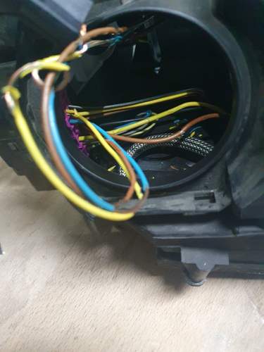

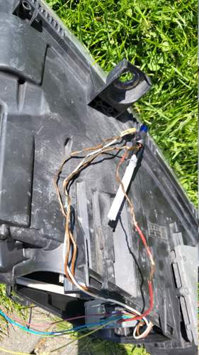

guten Abend,
habe heute meine scheinwerfer BI-Xenon aufgemacht um ne glühbirne zu wechseln.. habe dann gesehen das die kabel bei mir so aussehen.. frage ist da noch was zu retten oder komplette scheinwerfer wechseln?
mfg

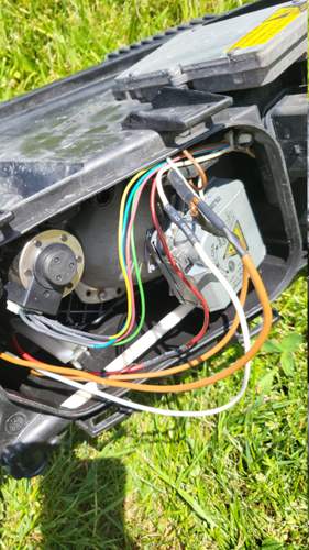

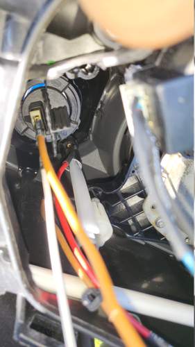

So sah es im Scheinwerfer aus:
20230529
20230529
20230529

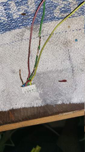

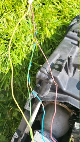

Ich habe die defekten Kabel alle raus geschnitten und neue Silikonadern im selben Querschnitt eingelötet, bzw. die bunten vom kleinen weißen Stecker gekürtzt und verlötet. Die Lötstellen gut mit Schrumpfschlauch isoliert und alles wieder montiert. Ist Inklusive Demontage der Stoßstange und Ausbau des Scheinwerfers ne Arbeit von 3h gewesen. Materialeinsatz vielleicht so um die 10€...

Die Kabel sind alle lang genug, bzw. die Stecker von den Lampen kann man ja ziehen und dann geht das schon. Klar, die Kabelbinderschellen musst du wegschneiden, und später alles wieder schön binden und verstauen.
Komischerweise waren die ersten 8cm bis zum ersten Kabelbinder voll in Ordnung, und danach erst nahm das Elend seinen Lauf.
Beim Löten ist ne 2. Person ganz hilfreich.
Gruß Erzer
Ich denke mal das liegt an der schlechten Qualität der Aderisolierung. Im Scheinwerfer ist es überdurchschnittlich warm und dann geht durch den Alterungsprozess noch der Weichmacher aus der Isolierung flöten im Laufe der Zeit. Dann bröckelt die hartgewordene Isolierung langsam ab. Jede Erschütterung oder Schwingung wirkt sich dabei negativ aus. Damit wird wohl jeder 4F Fahrer irgendwann konfrontiert. Leider.

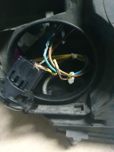

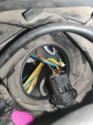

herzlichen Dank an alle für die Anregungen wie man das reparieren könnte. Bei mir sah es aus wie bei Erzer112.
Long Story short
Ich habe es mit selbst schweißendem transparentem Silikonisolierband repariert. Einfach der länge nach drum rum legen, festdrücken und gut.
Tips
  • Aufpassen, dass nicht so viel alte Kabelisolierungs-Gebrösel in den Scheinwerfer fällt - sonst hat man ein Andenken wie in meinem Scheinwerfer von außen zu sehen auf dem Bild.
  • Bei der Gelegenheit war ich das Gefummel leid und habe mir nen 150mm langen T30 Schraubenzieher bestellt. 150mm reichen gerade nicht, also habe ich noch ein bisschen am Schaft schnitzen müssen.
  • Das Silikonband habe ich am Anfang quer zum Kabel rumgewickelt. Ab dem zweiten Kabel habe ich es allerdings direkt längs rumgelegt und einfach auf der anderen Seite zusammengedrückt.
  • Es erschien mir am einfachsten, ein kleines 3 cm Stück Silikonband jeweils an beiden Enden des Kabels zuerst anzubringen. Das konnte ich dann noch bis in die Stecker schieben (Bild 13). Danach das lange Stück der länge nach über das blanke Kabel legen und auf der anderen Seite zusammendrücken.
Long Story
Ich habe den ganzen Verlauf hier gelesen in der Hoffnung jemand hätte die Non-Plus-Ultra Lösung. Für mich wäre das ein Kabelsatz gewesen, den man für billig Geld irgendwo kauft. Gibt's aber leider wohl nicht. Dennoch hätte man, falls es den Kabelsatz gäbe, irgendwie die Stecker samt PINs rausfummeln müssen. Da aber alles Plastik sich schon beim schief anschauen zerbröselt bin ich ganz froh, dass ich nicht diesen Weg gegangen bin. Abgesehen von Kabel ersetzen, hatte ich mir überlegt welche Möglichkeiten mir bleiben. Da es recht heiß in dem Scheinwerfer werden kann, muss Ersatzkabel oder Isolierband Hitzebeständig sein. Kabel hatte ich im Internet gesucht, aber da gab es nur 5 m pro Querschnitt und entsprechend teuer. Zudem wollte ich nicht an den Steckern unter den beengten Verhältnissen löten. also habe ich nach einer Lösung gesucht die Kabel zu isolieren. Ich habe mir dieses Werbevideo für selbst schweißendes Silikonisolierband angeschaut. Das Band hält bis zu bis zu 260°C aus. Das Video ist der typische Kaffeefahrten-Verkauf aus'm TV, aber die Eigenschaften von dem Band haben mich überzeugt.
Also das Band der Länge nach um die Leitungen gelegt und festgedrückt. Fertig. Sieht nicht schön aus, ist aber denke ich sicher und vor allem minimalinvasiv.
Bin mal gespannt wie das Zeug beim nächsten Birnentausch aussieht.
Ich hoffe ich konnte anderen mit meinem Beitrag helfen.

Den langen T30 Schraubendreher braucht man um den Scheinwerfer auszubauen. Oder gibt's da einen Trick?
Gruß dcamarena
