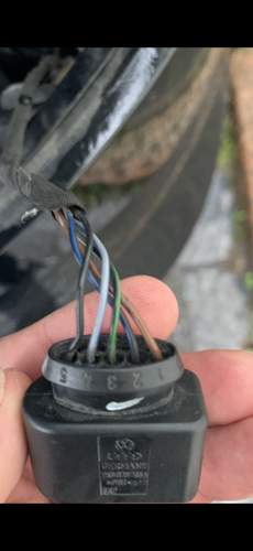

Hallo , bei mein Audi A4 b9 ist das schwarze kabel nr. 5 zerbrochen , kein ich so 3-4 tage weiter fahren oder nicht
Rücklicht genau am stecker ist vom stecker raus jetzt , bild ist von google
Kabelbruch

Dann erkläre doch mal wo das Kabel hingehört? Anhand des Fotos ist das leider nicht nachvollziehbar.
Wo ist es denn gebrochen und wozu gehört es?

Würde das offene Ende mit Isolierband , Panzertape , etc. solange umwickeln

Das Google Foto hast du doch weiter oben schon gepostet. Warum hast du keins von deinem Stecker?
Von welcher Rückleuchte (links/rechts/Baujahr) soll das denn sein? Die Farben passen nicht.

A4 B9 2.0 TDI 2018 avant
Rechte außen seite
Da sind normalerweise: Pin 1 grau/schwarz, Pin 2 grün, Pin 3 grau/braun, Pin 4 schwarz/blau, Pin 5 braun (masse),
Und der Stecker sollte grün sein und nicht schwarz.
ist das ein EU Wagen? oder US
