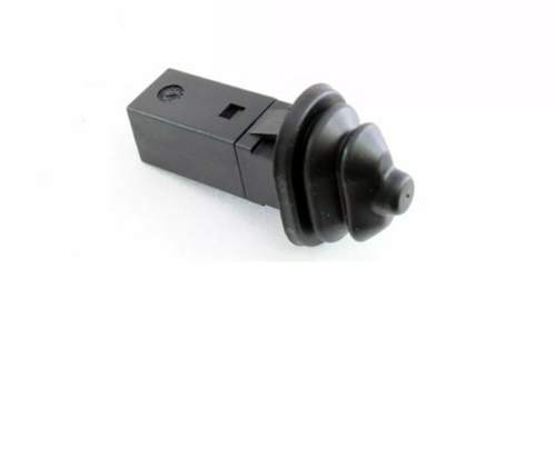

Sorry das Ding heißt Anschlagpuffer hier ein Bild

@Kenan68 schrieb am 10. April 2019 um 10:41:14 Uhr:
Kaufen, tauschen, fertig.
