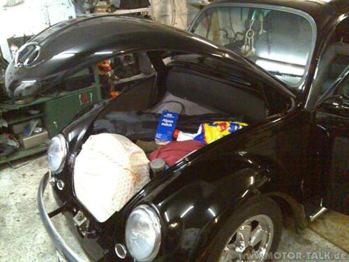

heute gab es durch berührungen der Kabel im vorderbereich ( also vorne ) nen kleinen kurzen und es is rauch aufgestiegen. Fazit is : keine zündung mehr. Licht funktioniert. hab dann ne halbe stunde vorne rumgefummelt ohne erfolg, so dass ich den Radio rausgeschmissen hab ( der eh nicht funktionierte) und nen rotes stromkabel (das an den radio ging) an nen schwarzes gehalten hab plötzlich zündung hatte. Allerdings dauerzündung egal wie der zündschlüssel stand.
Ham dann den käfer angeschoben und er ist angelaufen, heim gefahren ( es ging komischerweise nur das standlicht) und beim abstellen die kabel wieder getrennt damit er ausging.... Hilfe...

Das rote kabel was zum radio geht ist dauerplus. daher hast du immer zündung wenn du das kabel für die zündung da dran hängst...voll normal.
ich denke mal das dein zündschlosschalter abgeraucht ist. je nachdem welches modell du hast, ist der schalter von hinten in das zündschloss geschraubt und lässt sich leicht tauschen. sind normalerweise zwei schlitzschrauben. ich gehe davon aus das der schalter defekt ist.
verfolg mal die kabel die davon weggehen und schau sie dir an ob die abgeraucht sind.

Wie eben schon erwähnt, die Kabel vom Zündschloss genau ansehen, und auch weiter verfolgen, denn auch unterwegs zum Brandherd werden die Kabel heiss, sodass uU anderen Orts die Kabel innerhalb des Baumes verbacken sind, zu guter Letzt einen Blick auf die Rückseite des Sicherungskastens werfen, denn manche Leitung kann im Brandfall aus mancher Zuleitung Strom gezogen und auch dort geschmort haben.
also es is nen 82iger mexico käfer ... welche sicherung ist den für die Zündung bzw. dafür vorgesehen das der käfer läuft?? Laut schaltplan ham die meisten sicherungen ja was mit der beleuchtung zu tun.

Zündung läüft ohne Sicherung, das Abblendlicht ist via Sicherung abgesichert, schaltet aber bei erst bei eingeschalteter Zündung dazu.
Daher lässt sich so aus dem Stehgreif nicht genau sagen, wo es nun geschmort hat...
des heist also wenn ich alle sicherungen rausmache läuft die karre trotzdem ?? kann ja wohl net sein oder?

Der Wagen springt, wie jeder andere, in dem kein Elektronikgelumpe versteckt ist, ohne Sicherungen im Kasten an. Zündungsplus Anlasser+ sind direktverdrahtet, Dynamofeld gibt den Impuls auf die Ladekontrolle, sodass keine Schäden an der Lima auftreten und auch der Akku geladen werden kann.
