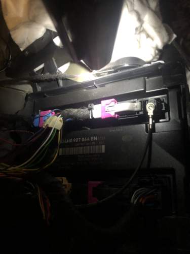

Ein Foto hab ich gerade zur Hand mach aber gleich noch welche.
Hallo

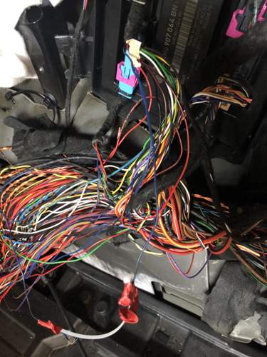

Berichtigung es ist ein blaues Kabel mit schwarzen Linie.
Pin Nummer 28
Bilder
Ca 10cm vorm Stecker hat es geschmort
Das Kabel geht zum M-Stg und zum Getriebe-Stg.
In Deinem Bild ist aber auch (so weit ich das erkennen kann) auch ein rt/sw Kabel verschmorrt.
Erzähl uns doch mal was passiert ist.

Die anderen Kabel sind ,,nur,, verschmorte Reste von der Isolierungsreste dran.

@hello9n schrieb am 9. August 2023 um 16:23:28 Uhr:
Hallo
Pin Nummer 28
die Leitung T32g/28 (Blau/Schwarz) geht über die T17b/9 zur Verbindung (Wählbereich P/N) im Leitungsstrang Motronic und von dort zum Motorsteuergerät und zum Steuergerät für automatisches Getriebe.

Ähhh.... Lob da mal den Tag nicht vor dem Abend. Wenn Du viel Pech hast ist das Komfort Stg und die Elektronik der Mechatronik hin.
Da (Bildausschnitt) ist nix am Kabel?
Auf jeden(!!) Fall mußt Du die Verbindung durchchecken BEVOR Du die Batterie wieder anklemmst. Vor allem auf Kurzschluß zur Karosse (also Minus) hin. So ein Kabelbrand, wen er ausser Kontrolle gerät, ist nicht witzig. Und Zündung aus ist keine Garantie, daß dort keine Spannung mehr anliegt. Schon alleine, weil sehr viel Stg heutzutage an Dauerplus hängen und es kein eigentliches "Zündschloss" in Form eines echten Schalters mehr existiert.
