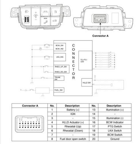

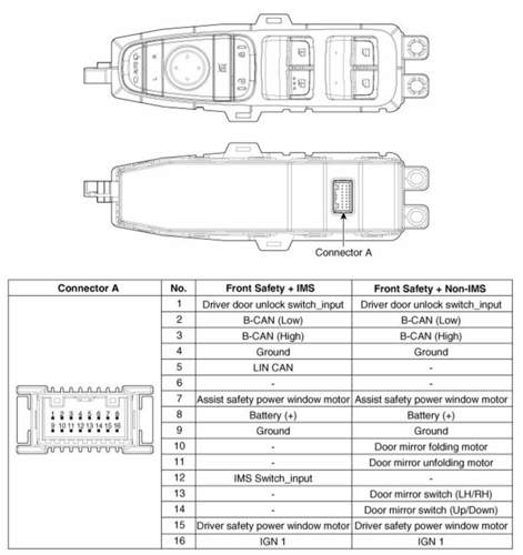

Moin Gemeinde,
ich habe mir beleuchtete Türschalen bestellt, die gegen die schwarzen Kunststoffschalen hinter den Türöffnern gewechselt werden.
Meine Frage: Gibt es hier im Forum jemanden der mir sagen könnte welche Aderfarben welche Bedeutung haben. z. B. Licht ein am Schalter Fensterheber ?
Vielen Dank im voraus
5 Antworten
"Licht Ein"?? Wo ist denn der Schalter am Fensterheber?
Hier die Belegung des Switches.
Switch-driversite
Hier hab ich noch die Illumination-Ein/Ausgänge gefunden ;o)
Kneeswitch
Moin TecNicker,
vielen Dank für deine Info´s. Habe es falsch geschrieben. Der Schriftzug soll leuchten wenn Zündung Ein oder Fahrlicht Ein. Deswegen interessieren mich die Aderfarben.

Hier die Schalterbelegung vorne UND hinten.
