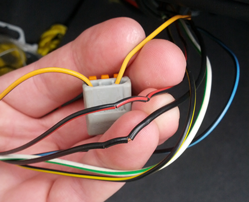

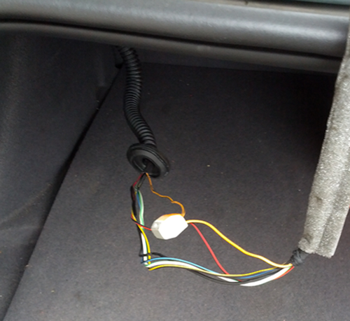

nachdem ich heute wegen einer nicht funktionierenden Kennzeichenleuchte angefangen hatte, alle Sicherungen durchzumessen bin ich dann letztendlich auf einen Kabelriss im Bereich der Kabel-Knickstelle Heckklappe gestoße, was die Kennzeichenleuchte angeht. - Auch ein paar andere Kabel in dem Kabelbaum waren schon an mehreren Stellen blank bis auf den Draht, aber hatten noch Verbindung. - Da ich schon mehrere Limousinen gefahren habe, ist mir dieses Problem grundsätzlich bekannt, allerdings eher bei Laufleistungen um 140000km, und nicht bei 83000km...
Nun aber meine Frage, da heute Sonntag ist und ich nicht sofort bei Volvo anrufen kann: Was kostet wohl der Kabelbaum für die Heckklappe (ca. 1,5m lang) ?
Kabelriss (provisorisch mit Klemme)
Kabelbaum Heckklappe S40

In deinem Fall würd ich das aber selber reparieren. Hast ja schon
alles auf der Hand liegen, sozusagen.
Kabelschuhe und Schrumpfschlauch und fertig.

Hehe.
Hatte ich bei meinem auch schon. Habe das Kabel im Knick komplett erneuert, im Kofferraum und im Deckel dann mit der bestehenden Verkabelung wieder verbunden.
Am besten Silikomkabel nehmen, diese sind flexibler.
das Kabel für die S40 II Heckklappe kostet ca. 40€
Gruß der Fuchs

kann ich nun fast bestätigen: Der Preis für Kabelbaum 8697 604 beträgt centgenau 47,39 € incl. MwSt.
Kann auch jemand ersehen wie lange der Tausch dauert? Die Stundenpreise dürften ja bei ca. 100 Euro liegen, ich schätze dass der Spaß dann gut 150 Euro kosten wird.
Was spricht denn gegen verlöten und Kabelschutzhülle?
Verlöten bringt an der Stell nix, da das Kabel dann steif ist im Knick.. korrekt müsste man vor und hinter dem Schlaucht Löten/Quetschen.
Der Austausch dauert keine halbe Stunde (und das ist langsam) .. denke inkl. Lohn kostet die ganze Nummer vllt 90€.
