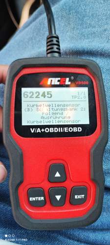

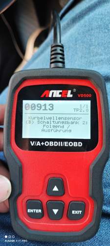

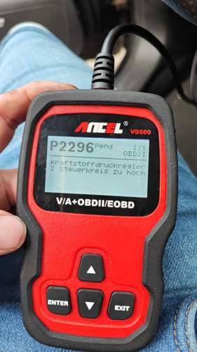

Hallo,ich habe seit gestern die wildesten und verschiedensten Fehler. Mein dicker spuckte erst Fehler Kurbelwellensor aus. Dann Nockenwellensensor. Heute plötzlich ESP Bremse. Und diverse andere Kurzschluss Fehler. Hatt jemand so etwas ähnliches schon gehabt?
Fehler 1
Fehler 2
Fehler 3

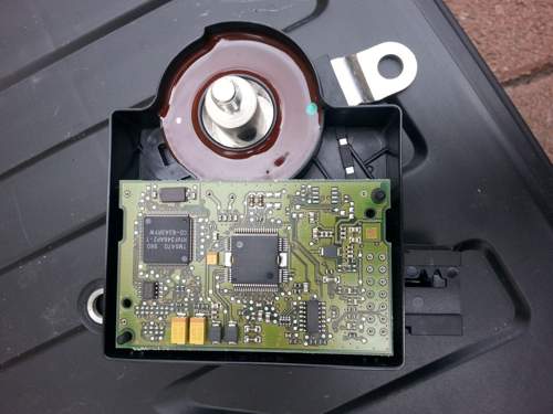

Da sollte man nicht laden, denn dann wird der BEM übergangen und die gespeicherten Batteriewerte stimmen nicht mehr.
Das denke ich nicht!
Das BEM überwacht ja die Batterieladung/Stromverbrauch der aus der Batterie fließt und nicht den Strom der aus der Lichtmaschine in die Batterie fließt!
