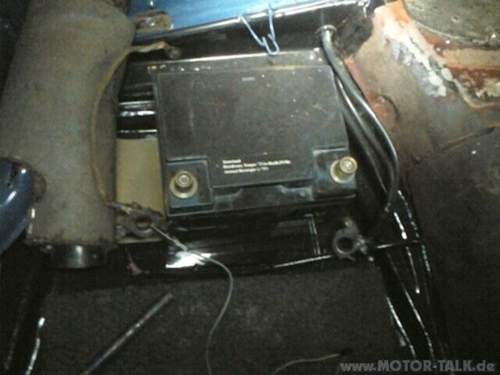

die gehen direkt,von der + Batterieklemme ab und sind ca.50 cm lang...
Weiß nicht wie es vorher gehörte,da ich mir den Käfer komplett demontiert gekauft hatte.
Gruß Stefan.
Vom Pluspol der Batterie geht über die grosse + Polklemme (Innendurchmesser ca 15mm) ein dickes Kabel (Durchmessser ca 8mm) direkt zum Anlasser, meist schwarz isoliert.
Eine weitere Leitung mit ca 5-6mm Durchmesser, rote Isolierung mit Hülle drum geht entweder zum Regler unter der Rücksitzbank Fahrerseite oder direkt zur Lichtmaschine(Generator).
Beide Leitungen sind fest an die Polklemme angeschlossen oder sollten es sein.
Die Polklemme (+Pol) hat manchmal noch einen Flachsteckanschluss.
An den kommt eventuell noch eine weitere rote Leitung mit Flachstecker. Hast Du eventuell ein Photo was Du hier einstellen kannst ?

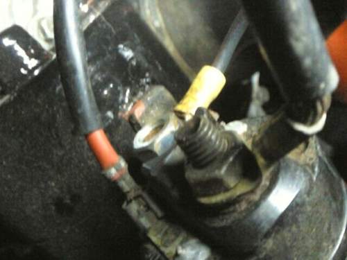

so,hier sind sie...
Hab auch nochmal den Anlasser Anschluß fotographiert,ist es so richtig,mit dem Anschliessen?
Gruß STefan.
Foto181
Foto184
Das rote ist richtig am Anlasser aber das dicke schwarze muß auf den anderen 8mm Anschluß wenn ich das richtig erkenne,ist etwas nah dran.
Was das mit dem gelben auf sich hat kann ich nicht sagen,das gehört da normalerweise nicht hin. Am Anlasser solllten nur 2 Kaben ankommen.
Vari-Mann
Ich bennene auch gleich noch die Klemmenbezeichnungen, damit Du die zumindest mal gehört hast:
Richtig:
dicke Leitung (schwarz) von + Pol Batterie (Das nennt man auch Klemme 30) an Anlasser (mit Ringkabelschuh)
Wenn die Rote Leitung mit dem Flachstecker von der Batteie kommt: falsch, ist auch Klemmme 30 und gehört an den Regler (siehe oben). Die Klemme am Regler lautet B+
An den Flachsteckanschluss am Anlasser(Magnetschalter: Klemme 50) kommt eine schwarze dünnere Leitung vom Zündanlassschloss (ZAS)
Irritiert bin ich etwas über die Leitung am Anlasser mit der gelben Isolation, da gehört normalerweise nichts hin.

Ups,hast recht der Starter steht auf dem "Kopf" da lag ich grade falsch mit den dicken ,das ist richtig dort wo es ist.
Beim Mex ist das rote aber richtig auf dem Flachstecker.
Jo,dann werde ich das schwarze morgen mal umstecken...

wenn das rote gesteckte Kabel an die Batterie geht, zieht der Magnetschalter an und der Anlasser müsste anlaufen, deswegen auch die Frage mit dem gelb isolierten Stecker/Kabel wo geht denn das hin?
das gelbe ist nur angeschraubt mit kurzem Kabel,nirgends angeschlossen!
Kann ich dann komplett entfernen,Ok.
Könnt ihr denn was mit dem 2ten Kabel,an Plus-Pol anfangen oder ist es überflüssig(oder könnte es zur Stromeinspeisung ins Hauptnetz gehören)???
